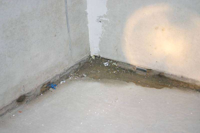

Ein Foto von der Feuchten Stelle ist angehängt.
PS: Was vielleicht auch missverständlich ist - Der "veredelte Rohbau" (inkl Dach, Fenster, Außenputz) steht bereits. Wir sind noch keine Eigentümer. Kauf soll jetzt vor dem Innenausbau erfolgen.
Grüße -
neuer Versuch Bild
- feuchte Stelle
🔴 Feuchtigkeit Keller: Fugenband-Mangel? Bausachverständigen holen!
Ich habe versucht ranzuzommen ...
Was ist das für ein Plastikteil da in der Fuge? Wen ich ranzoome (Strg+), habe ich immer die Google-Anzeigen davor. Können Sie den Ausschnitt vergrößert hochladen?
Sieht aber aus, wie ein umgeknicktes Fugenband. Also dort weicht nicht irgendwie die Fuge auf, sondern die Fugenabdichtung ist nicht richtig einbetoniert, vermutlich ein Ausführungsfehler, den man evtl. durch nachträgliches verpressen nochmal hinbekommen kann.
Das ist dann auch keine Feuchtigkeit aus der Dämmung, sondern eindringendes Grund- oder Sickerwasser (Grundwasser, Sickerwasser). Holen Sie sich einen Bausachverständigen zur Immobilienkaufberatung. Der soll auch alle Planungsunterlagen sichten. Wenn das Abdichtungskonzept des Kellers Mängel aufweist, dann kaufen Sie besser nicht. -

rechte Wand ist doch die Trennwand, deren Verbindung an die Bodenplatte doch eigentlich nicht abgedichtete werden muss.
Beide sehen aus wie Elementewände (mit Anstandsklötzchen).
Vorschlag von Herrn Lott kann ich ansonsten nur bestärken.
Zur Kontrolle der Stelle und auch für die Kontrolle des folgenden "veredelten" Ausbaues eigenen Sachverstand einkaufen.

Dann könnte das Wasser an irgend einer anderer Stelle, der vertikalen Fuge, an einem Außenwandfußpunkt eintreten und läuft durch Hohlräume und Kiesnester weiter bis es an der Schwachstelle in der Trennwand austritt.
Über Betonkeller mit fehlender oder mangelhafter Abdichtung nach DINAbk. 18195 oder über Betonkeller, die weiße Wannen sein wollen, es aber nicht sind, gibt es ja viel zu lesen hier im Forum. -

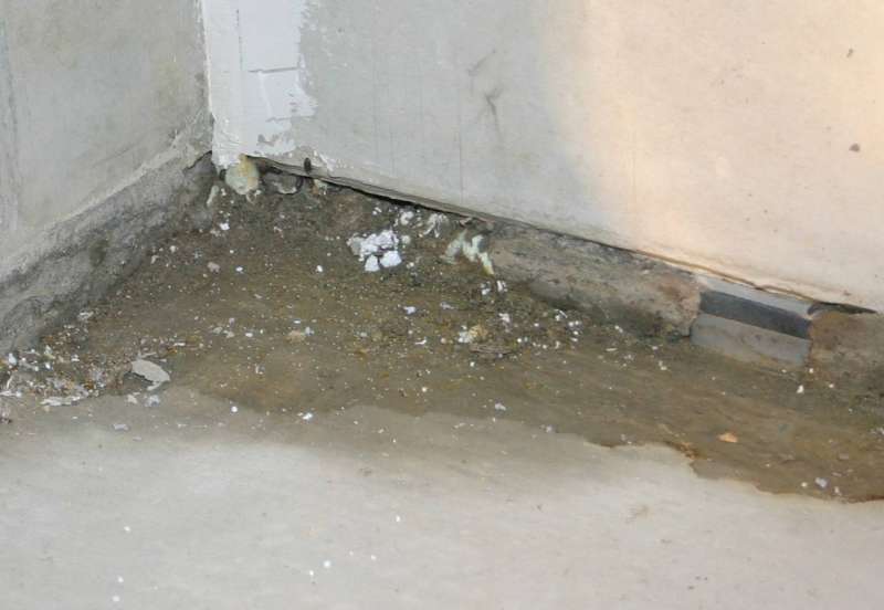

weitere Bilder
vielen Dank schon mal für die Ratschläge.
Bild 1: "blaues Band" ist nicht die Stelle der Feuchtigkeit
Bild 2: "feuchte Ecke" direkt nach der Ecke an der rechten Wand dringt die Feuchtigkeit ein (Wand zum Nachbarhaus/Dämmfuge) -

Feuchtigkeit im Keller: Pfütze im Nachbarhaus – Spekulation!
zeigen Sie mal das Bild
mit der Pfütze in der Ecke im Nachbarhaus.
Ich trau mir diese Spekulation jetzt.
Nach dem 2. Bild zu urteilen, halte ich das für möglich.

Auf den Fotos erkennt man schon Mängel an der unteren Wandfuge, die darauf hindeuten, dass hier die Regeln der Technik nicht eingehalten wurden. Die untere Wandfuge scheint mit Zementmörtel zugefugt worden zu sein, und dabei gibt es auch noch Fehlstellen. Die Elementplatten wurden beim Betonieren vermutlich nicht vollständig vom Beton unterlaufen. Hier sollte beim Betonieren, damit das Unterlaufen der Elementplatten und das dichte Einbetonieren von Fugenbändern gewährleistet ist, eine Anschlussmischung Körnung 0-8 verwendet worden sein. Das sieht hier nicht danach, so das Sie im Bereich der kritischen Wandfuge mit weiteren Fehlstellen rechnen müssen, die im Laufe der Zeit zu Reparaturmaßnahmen zwingen.
Wasser aus dem Dämmmaterial schließe ich hier fast aus, wenn von Oben (Dach) keine Undichtigkeiten bestehen. Hier müssen Sie als Käufer aufpassen und genau prüfen (lassen), was Sie kaufen. -
