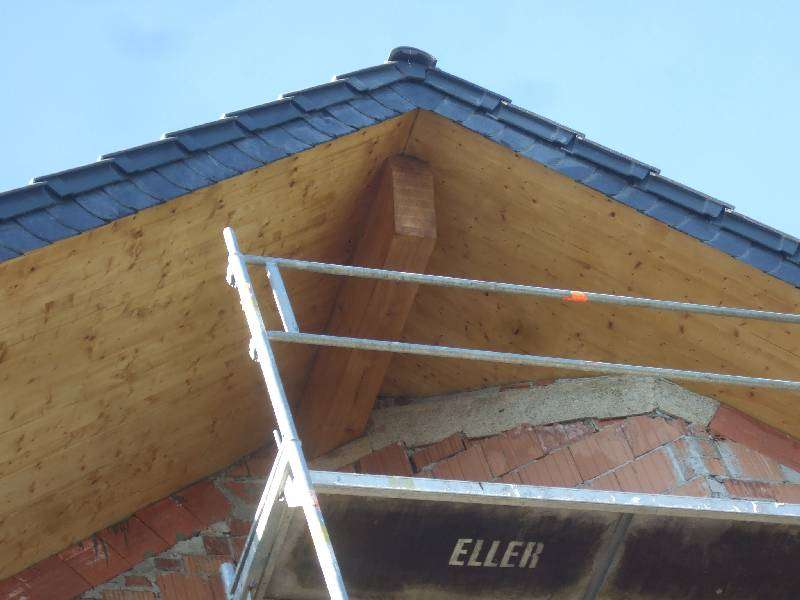

Echte Alternativeda geht es ohne Styropor und Folienfirlefanz!
Das Foto gesehen bei Schweinfurt.
In den heißen Sommerwochen war der Bauherr echt angetan von der Kühle im Dachgeschoss und auch der Winter kann kommen mit der richtigen Strahlungsheizung. -
