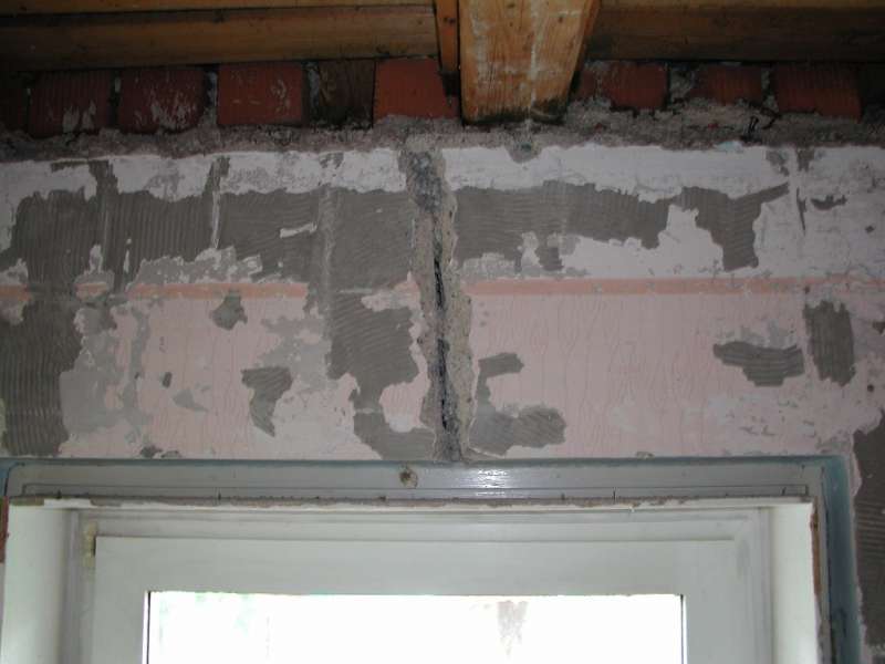

ich versuche gerade das Obergeschoss eines Hauses aus Mitte der 1930er Jahre zu renovieren. Als ich nun die Fensterzarge des früheren WCs entfernt habe sind mir doch einige Bedenken gekommen.
Im Putz über der entfernten Fensterzarge (nur 50 cm breiten Öffnung) war (wie auch bei anderen Fenstern) zwar ein Riss im Putz sichtbar, dabei dachte ich mir aber noch nichts. Jetzt zeigte sich aber, dass der Riss durch die komplette Außenwand geht. Sicherheitshalber habe ich dann erst mal gleich eine Stütze unter den über dem Riss aufliegenden Deckenbalken angebracht  -  und mich daran gemacht bei dem nächsten Fenster (siehe Bild) mal genauer nachzuforschen, wie der Wandaufbau ist.
Die über der Fensteröffnung liegende Außenwand besteht ausschließlich aus (weichem) Bimsstein. Der Deckenbalken liegt direkt darauf auf, darunter ist nichts anderes (was eine "Probebohrung" direkt unter dem Balken bestätigte). Wird der (eh eingerissene) Putz entfernt kommt einem bei leichtem Drankommen bereits der Mörtel aus den Fugen entgegen.
Der Aufbau sieht also wie folgt aus: etwa 7x7 cm "starke" Fensterzarge, darüber gut 40 cm Bimsstein, darauf liegen direkt die Deckenbalken auf (auf denen dann auch der Dachstuhl aufliegt). Letztlich heißt das für mich, dass die schmalen Holz-Fensterzargen die ganze Decken- und Dachlast (Deckenlast, Dachlast) tragen müssen!
Für mich sieht das alles andere als gut aus  -  es wundert ja bereits, dass das so über 70 Jahre gehalten hat. Die Fenster komplett auszutauschen (statt den jetzt vorhanden Kunststofffenstern, die in die alten Holzzargen reingepfuscht wurden) scheint eh erst einmal ausgeschlossen. Tragenden Sturz einbringen stellt sich auch alles andere als einfach dar  -  es müsste praktisch erst mal alles über den Fensteröffnungen entfernt werden. Aber wo fängt man an und hört man auf?
Ein Architekt aus dem Bekanntenkreis, der die "Baustelle" kennt, wurde darüber informiert, meinte aber es kann nicht sein, dass die Last nicht abgefangen/verteilt wird. Wenn dem nur so wäre ... Habe ihm noch mal den Aufbau verdeutlicht. Leider hat er sich seitdem noch nicht blicken lassen ...
Mich würden mal (andere) Expertenmeinungen über die Situation interessieren.
PS: Laut Bild könnte man meinen, die Fensterzarge wäre bereits durchgebogen, dies liegt aber wohl an der Verzeichnung des Kamera-Objektivs

    Ich verstehe Ihre Besorgnis. Risse im Putz über einer entfernten Fensterzarge in einem Altbau können auf statische Probleme hindeuten. Es ist wichtig, die Ursache der Risse zu klären, bevor Sie mit den Renovierungsarbeiten fortfahren.
    🔴 Gefahr: Wenn die Fensterzarge tatsächlich tragende Funktion hatte, kann das Entfernen ohne geeignete Abstützung zu weiteren Schäden an der Bausubstanz oder sogar zum Einsturz führen.
    • Prüfen Sie den Wandaufbau: Besteht die Wand aus tragendem Mauerwerk (z.B. Ziegel, Beton) oder aus nicht-tragenden Materialien (z.B. Bimsstein, Leichtbauplatten)?
    • Begutachten Sie die Deckenbalken: Wie verlaufen die Deckenbalken über der Fensteröffnung? Sind sie beschädigt oder verformt?
    • Beachten Sie die Rissbildung: Verlauf, Breite und Art der Risse geben Hinweise auf die Ursache. Horizontale Risse können auf eine Durchbiegung der Decke hindeuten.
    👉 Handlungsempfehlung: Ziehen Sie unbedingt einen Statiker oder einen erfahrenen Bauingenieur hinzu, um die Situation vor Ort zu beurteilen. Er kann die Tragfähigkeit der Wand und der Decke überprüfen und Ihnen geeignete Sanierungsmaßnahmen empfehlen.

    Die beschriebene Konstruktion stellt ein schwerwiegendes statisches Risiko dar: Eine schmale Holz-Fensterzarge aus den 1930er Jahren trägt nachweislich Decken- und Dachlasten über eine durchgehende, nicht tragfähig dimensionierte Bimsstein-Schicht – ohne Sturz, ohne Lastverteilung und ohne nachweisbare statische Ersatzlösung.
    🔴 Gefahr: Die durchgehende Rissbildung im Putz und Mörtelausbruch bei leichtem Druck weisen auf fortgeschrittene Materialermüdung und Lastübertragung über ein nicht für diese Funktion ausgelegtes Bauteil hin – die Zarge ist kein Tragwerk, sondern ein Ausfüll- und Befestigungselement.
    🔴 Gefahr: Der direkte Auflagerkontakt der Deckenbalken auf weichem Bimsstein ohne Sturz oder Lastverteilungsplatte führt zu lokalen Druckspannungen, die zu Kriechverformungen, Fugenversagen und schließlich zum Versagen der gesamten Lastabtragungskette führen können – ein plötzlicher Einsturz ist nicht auszuschließen.
    ⚠️ Korrektur: Die Annahme, dass "die Last doch irgendwie abgefangen wird", ist fachlich unbegründet – fehlende Sturzkonstruktionen bei tragenden Wänden sind keine "historische Besonderheit", sondern ein klar identifizierbares statisches Defizit mit unmittelbarer Sicherheitsrelevanz.
    ➕ Ergänzung: Bimsstein aus den 1930er Jahren weist oft geringe Druckfestigkeit (unter 10 N/mm²) und hohe Wasseraufnahme auf; bei Feuchteeinwirkung oder Frostwechsel sinkt die Tragfähigkeit weiter – dies verstärkt das Risiko zusätzlich.
    ➕ Ergänzung: Die provisorische Stütze unter dem Deckenbalken ist ein notwendiger, aber nur kurzfristiger Sicherheitsmaßnahme – sie verhindert zwar ein akutes Versagen, löst aber nicht die Ursache und darf keinesfalls als dauerhafte Lösung missverstanden werden.
    👉 Handlungsempfehlung: Beauftragen Sie unverzüglich einen staatlich anerkannten Sachverständigen für Baustatik oder einen zertifizierten Ingenieur für Tragwerksplanung zur umfassenden statischen Prüfung – inklusive Lastannahmen, Materialuntersuchung vor Ort und Erstellung eines Sanierungskonzepts mit tragfähigem Sturzersatz (z. B. Stahlbeton- oder Stahlsturz mit Anschlussdetails).

  2. Lastverteilung Wanddurchbruch: Statiker-Empfehlung
    Für gewöhnlich wurden auf der Mauerkrone ...
    Für gewöhnlich wurden auf der Mauerkrone Mauerlatten verlegt auf die dann die Deckenbalken + Dachstuhl kamen.
    So wurden auch die senkrechten Lasten, speziell über Wanddurchbrüchen, verteilt.
    Ich empfehle Ihnen das einen Statiker ansehen zu lassen.
    Grüße aus Schönebeck
  3. Altbau: Fehlende Mauerlatte – Statiker notwendig!
    Latten sind auch keine auf der ...
    Latten sind auch keine auf der Mauer. Eigentlich hatte ich ja zumindest mit etwas in der Art gerechnet, nachdem in der (Vorkriegs-) Zeit Eisen Mangelware war und somit auch nichts betoniert werden konnte.
    Wahrscheinlich wird das wirklich ein Fall für einen Statiker werden.
