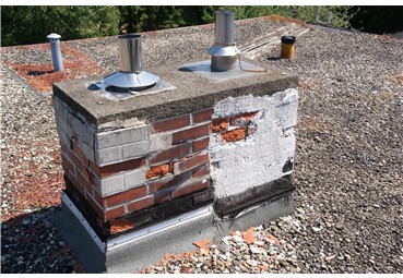

(40 Jahre alt, Umstellung auf Gas, oben kommt kaum noch Abwärme an).
Ausbesserungen, siehe Foto brachten keine Besserung.
Maße 126 lang x 60 (zwischen Kopf und Fuß ) x 64.
Meine Frage nach euren Meinung:
Klinker neu mauern lassen?
Kosten Größe?
Verkleiden mit Verzinkten Stahl o.ä.?
Kosten Größe?
"verputzen" z.B. mit Silikat?
preiswert, aber wirksam?
Danke Allan

Ich sehe, dass die Klinker Ihres Schornsteins abplatzen. Das ist ein Zeichen für Feuchtigkeitsschäden und sollte nicht ignoriert werden. 🔴
Ich empfehle folgende Vorgehensweisen:
- Verputzen: Ein diffusionsoffener Putz (z.B. Silikatputz) kann die Klinker schützen, muss aber regelmäßig kontrolliert und ggf. erneuert werden.
- Verkleiden: Eine Verkleidung (z.B. mit Schiefer oder Metall) schützt die Klinker vor Witterungseinflüssen.
Ich rate dringend davon ab, den Schornstein mit verzinktem Stahl zu verkleiden, da dies zu Korrosion führen kann. 🔴
👉 Handlungsempfehlung: Lassen Sie den Schornstein von einem Fachmann begutachten, um die Ursache der Schäden zu ermitteln und die beste Sanierungsmethode zu wählen.
Der geschilderte Sachverhalt beschreibt einen 40 Jahre alten Klinkerschornstein einer Doppelhaushälfte, bei dem die Klinker jährlich abplatzen. Die Umstellung auf Gas hat zu einer geringeren Abwärme im oberen Bereich geführt, was auf eine mögliche Durchfeuchtung und Frost-Tausalz-Schäden hindeutet. Die bisherigen Ausbesserungen waren erfolglos, was auf ein tieferliegendes Problem hinweist.
🔴 Gefahr: Abplatzende Klinker sind ein ernstzunehmendes Sicherheitsrisiko, da herabfallende Teile Personen verletzen oder Sachschäden verursachen können. Zudem kann eindringende Feuchtigkeit die Standsicherheit des Schornsteins gefährden und zu Schimmelbildung im Innenbereich führen.
➕ Ergänzung: Die genannten Maße (126 x 60 x 64 cm) sind unvollständig. Entscheidend sind die genaue Höhe, der Querschnitt und die Anzahl der Züge. Eine fachgerechte Sanierung erfordert zwingend eine vorherige Untersuchung durch einen Schornsteinfeger oder einen Bausachverständigen, um die Ursache der Schäden (z.B. Frost, Versalzung, mangelhafte Abdichtung) zu klären.
⚠️ Korrektur: Ein einfaches Verputzen mit Silikat ist keine dauerhafte Lösung, da es die Ursache der Durchfeuchtung nicht behebt und unter der Putzschicht weiterer Schaden entstehen kann. Eine Verkleidung mit verzinktem Stahl ist ebenfalls kritisch, da sie die Atmungsaktivität des Schornsteins einschränkt und zu Kondensatbildung führen kann.
👉 Handlungsempfehlung: Beauftragen Sie umgehend einen zertifizierten Schornsteinfeger und einen Bausachverständigen mit einer gründlichen Untersuchung des Schornsteins. Lassen Sie die Standsicherheit prüfen und klären Sie die Ursache der Abplatzungen. Erst danach kann eine fachgerechte Sanierung (z.B. Neumauerung, Sanierung mit Edelstahlrohr) geplant werden. Verzichten Sie auf eigenmächtige Reparaturen oder Verkleidungen, da diese die Situation verschlimmern können.
Der Sachverhalt beschreibt einen 40 Jahre alten Klinkerschornstein an einer Doppelhaushälfte, bei dem es zu fortlaufendem Abplatzen der Klinker an der Außenseite kommt – ein klares Indiz für fortgeschrittene Materialermüdung und Feuchteschäden, verstärkt durch die Umstellung auf Gas und die damit verbundene deutlich geringere Abwärme, die zu Kondensatbildung im Schornsteininneren führt.
🔴 Gefahr: Das Abplatzen der Klinker ist kein rein optisches Problem, sondern ein gravierendes Sicherheitsrisiko: Es deutet auf Frost-Tau-Schäden, mögliche Durchfeuchtung des Mauerwerks und eine zunehmende Standsicherheitsgefährdung hin – insbesondere bei Windlast oder Erschütterungen.
🔴 Gefahr: Ein nicht mehr gasdichter Schornstein kann bei Betrieb einer Gasfeuerstätte (z. B. Kaminofen mit Gasanschluss oder Hybrid-System) zu gefährlichen Abgasrückstaus oder gar Kohlenmonoxid-Eintritt in die Wohnräume führen – lebensbedrohlich und nicht sichtbar.
⚠️ Korrektur: "Verputzen" mit Silikatputz ist bei einem bereits schadhaften Klinkermantel grundsätzlich ungeeignet – Putz haftet nicht dauerhaft auf porösem, abplatzendem Untergrund und verschleiert nur die Symptome, ohne die Ursache (Feuchte, Frost, Materialermüdung) zu beseitigen.
➕ Ergänzung: Eine fachgerechte Sanierung erfordert zunächst eine detaillierte Zustandsanalyse durch einen zertifizierten Schornsteinfeger oder einen Sachverständigen für Schornsteine (z. B. nach DIN 18160-1), inkl. Feuchtemessung, Sichtprüfung des Innenraums und ggf. Endoskopie.
➕ Ergänzung: Eine Verkleidung mit verzinktem Stahl ist nur dann tragfähig, wenn ein statisch geprüfter Unterbau (z. B. Unterkonstruktion aus Edelstahl) installiert wird – ohne fachliche Planung besteht hohe Korrosions- und Standsicherheitsgefahr.
✅ Zustimmung: Eine komplette Neumauerung mit hochwertigem Schornstein-Klinker oder keramischem Schornstein-System ist die sicherste, langfristigste und normkonforme Lösung – vorausgesetzt, sie erfolgt durch einen Fachbetrieb mit Schornsteinbauschein.
👉 Handlungsempfehlung: Beauftragen Sie umgehend einen zertifizierten Schornsteinfegermeister oder einen unabhängigen Sachverständigen für Schornsteine (z. B. mit Zertifizierung nach DIN 4108-10 oder VdTÜV-Merkblatt 370) zur umfassenden Gefährdungsanalyse – bis dahin ist der Schornstein nicht mehr für den Betrieb von Feuerstätten freizugeben.
