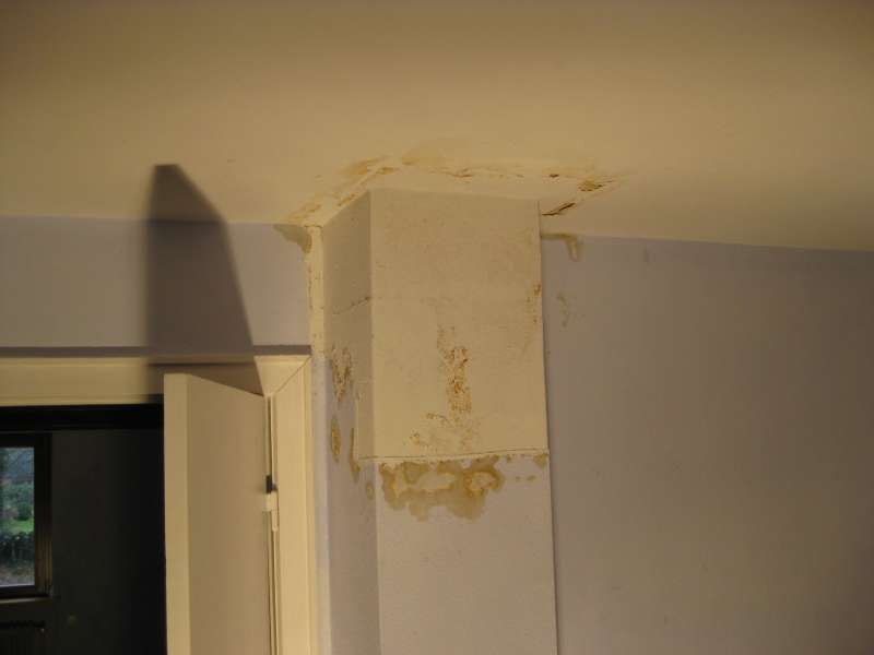

Guten Tag, alle zusammen.
Es gibt hier im Forum zwar schon einige Antworten zu diesem Thema, die mir aber nur zum Teil weiter helfen.
Folgendes Problem: Reichlich braune Flecken am Schornsteinzug und in dessen Umgebung im Obergeschoss eines Einfamilienhauses von 1954 nach Einbau einer neuen Heizung. Verputzter Teil des Schornsteins auf dem Dachboden ebenfalls feucht. Man sieht dort aus dem Schornsteinputz an einigen Stellen eine teerartige Masse rausfließen.
Geschichte: Ein Edelstahlrohr wurde mit der neuen Heizung 2002 eingezogen. Unten fließt Regen- und Kondenswasser ab. Dann 2004 die ersten braunen Flecke auf der Tapete, die sich rasch vermehrten. 2005 wurde der Schornstein außen mit einer Haube überstülpt, die seitlich hinterlüftet wird, die aber oben auf dem Schornstein platt aufliegt, sodass der Zwischenraum zwischen der Außenseite des Rohres und dem Schornsteinziegelmauerwerk bis hinunter in den Keller hermetisch abgeschlossen ist.
Trotz des Edelstahlrohres im Schornstein in den Folgejahren erhebliche Zunahme der feuchten braunen Flecken.
Ein Vertreter des Unternehmens, das die Haube vor knapp fünf Jahren aufgesetzt hat, meinte gestern, dass der versottete Schornstein die Feuchtigkeit aus der Raumluft binden und nicht mehr abgeben würde.
Stimmt das?
Wenn nicht, kann mir jemand erklären, woher genau das Wasser kommt? Das Dach ist dicht, die Haube auch.
Abhilfe soll laut Schornsteinunternehmen allein eine Sperrschicht bringen.
Ich frage mich aber, ob trotz des Edelstahrohres im Schornstein dort drinnen an der Innenseite des Mauerwerks nicht auch Kondenswasser neu entstehen kann, das ja nicht verdunsten kann, weil der Schornstein oben rund ums Rohr dicht gemacht wurde.
Wenn das stimmt, würde es was bringen, wenn ich die Haube etwas erhöhen lasse, sodass der Schornstein von oben rund um die Außenseite des Edelstahlabzugs gelüftet wird?
Welches Produkt eignet sich am besten als Sperrschicht? Wie baue ich die Sperrschicht auf?
Interessierten schicke ich gern Fotos.

  2. 🔴 Edelstahlrohr prüfen: Abgasleckage als Ursache der Versottung
    hört sich
    so an, als wäre das Edelstahlrohr nicht dicht und als würde laufend Abgas und damit Wasser in den Schornstein gelangen.
    Das würde ich als erstes testen.
    Edelstahlrohr unten oder oben dicht machen  -  am anderen Ende Staubsauger anschließen (o.ä.).

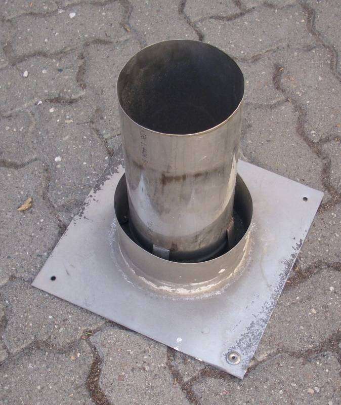

  3. ⚠️ Schornsteinbelüftung: Kondensatbildung im Schornsteinkopf vermeiden
    Belüftung
    Kondensat kann an einer Schornsteinverrohrung durchaus auch außerhalb des Rohres, besonders im Schornsteinkopf anfallen.
    Darum ist der völlige Verschluss, alter, nachträglich verrohrter Schornsteine nicht sonderlich schlau.
    Derartige Schornsteine sollten von unten nach oben durchlüften können.
    Während unten ein Loch im Zug reicht gehört oben eine offene Rohrdurchführung drauf.
    Sieh Foto.
    Die Durchschläge des Rußes können Sie mit Isoliersalz aus dem Malerfachhandel neutralisieren.

    2. Frage: Da mein Schornsteinstülpkopf oben keine Lüftung für den Schornstein außerhalb des Rohres zulässt  -  würde es was bringen, wenn ich einfach unten im Keller und oben auf dem Dachboden ein paar Ziegelsteine des Schornsteins rausschlage, um eine Lüftung zu erzeugen?
    Dann könnte ich ja auch sehen, ob das Rohr dicht ist.
    3. Frage: gibt es als Sperrschicht außer Isoliersalz noch was anderes? Alufolie, mit der die Decke um den Schornstein bis auf ca. 1 m abgeklebt war, hatte nur bewirkt, dass die Feuchtigkeit am Rande der Folie erneut hervortrat. Habe jetzt erstmal die ganze Folie abgerissen ...
    • Andreas Schneider
  5. Ursachenforschung: BZSchFM-Statement zur Schornsteinversottung
    Was sagt eigentlich
    BZSchFM dazu? .
    Absperren nutzt erst dann was,
    wenn die Ursache gefunden und beseitigt wurde.
    Hinterlüftungsöffnung muss über Dach am Mündungsstück liegen.
  6. Materialtipp: Isoliersalz – Diffusionsoffen vs. Sperrschicht
    Isoliersalz ist keine Sperrschicht, sondern eine ...
    Isoliersalz ist keine Sperrschicht, sondern eine diffusionsoffene Neutralisierung der Oberfläche.
    Nicht mit Sperrfarben verwechseln.
