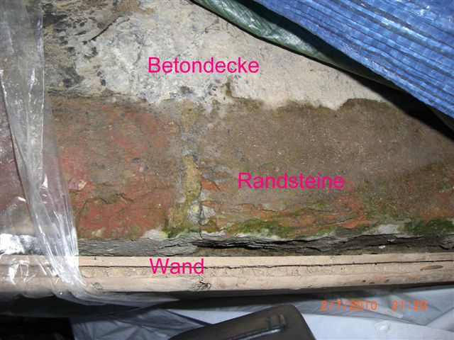

Habe ein Problem mit meiner Terrasse. Außenbereich!
Darf ich Vorhandene Betondecke (Terrasse) mit Randsteinen volllaufen lassen mit Estrich und beide verbinden?
Kurze Beschreibung dass jeder versteht worum es geht.
Vorhandenes Bauobjekt Baujahr ca. 1975
Aufbau:
< Mauersteine (Kellersteine) wurden gemauert.
< Betondecke gegossen bis ca. 13 cm vom Rand weg.
< Außen herum wurde ein Kreis mit Vollsteinen (rote Steine) gesetzt um die Mauer noch zu vervollständigen bis zur Höhe von der Betondecke
< Folie
< Estrich mit Armierung (ca. 2 mm starke Matten) mit eingelegten Fliesen welche verfugt waren.
Wassereintritt im Keller Fliesen teilweise defekt. Estrich mit Fliesen entfernt. Jetzt wieder Beton mit Randsteinen zu sehen. Siehe Bild.
Folgendes habe ich jetzt vor:
Estrich mit Gefälle drauf dann
Bitumenbahn mit evtl. Vlies dann
Fliesen oder Granitsteine in Split
Was wäre denn besser? Betondecke und Stein außenrum verbinden oder Folie dazwischen (welche?) oder Bitumen?
Geländer wird später außen an Wand befestigt nicht in Decke.
Hoffe ich bekomme Hilfe da ich momentan überfrage bin.
Danke im Voraus
Michael

Der vorliegende Sachverhalt beschreibt eine Terrassensanierung auf einer Betondecke aus dem Baujahr 1975. Der Nutzer plant, einen neuen Estrich aufzubringen und diesen mit den umlaufenden Randsteinen zu verbinden. Diese Vorgehensweise birgt erhebliche technische Risiken, insbesondere im Hinblick auf die Bauphysik und die langfristige Dichtigkeit.
🔴 Gefahr: Die geplante starre Verbindung von Estrich und Randsteinen ist hochproblematisch. Aufgrund von Temperaturschwankungen und Feuchtigkeit kommt es zu Spannungen, die zu Rissen im Estrich und in den angrenzenden Bauteilen führen. Dies begünstigt erneuten Wassereintritt in den Keller, wie bereits zuvor geschehen.
⚠️ Korrektur: Eine Bitumenbahn direkt auf dem Estrich ist als Abdichtung ungeeignet, da sie ohne ausreichende Schutzschicht mechanisch beschädigt wird und keine dauerhafte Trennung der Bauteile gewährleistet. Zudem darf der Estrich nicht ohne eine Trenn- oder Gleitschicht direkt auf die Betondecke aufgebracht werden.
➕ Ergänzung: Entscheidend ist ein korrekter Schichtenaufbau: Zuerst muss ein Gefälleestrich auf einer Trennlage (z. B. PE-Folie) eingebaut werden. Darauf folgt eine fachgerechte Abdichtung, z. B. eine Kunststoffbahn oder Flüssigkunststoff, die bis zur Oberkante des Belags hochgeführt wird. Zwischen Estrich und Randsteinen ist zwingend eine Bewegungsfuge (z. B. aus Kompriband) vorzusehen, um Spannungen zu vermeiden.
👉 Handlungsempfehlung: Beauftragen Sie umgehend einen zertifizierten Bau-Sachverständigen oder einen Fachbetrieb für Abdichtungstechnik. Lassen Sie den gesamten Aufbau, inklusive der Anschlüsse an die Hauswand und die Randsteine, detailliert planen. Führen Sie keine Eigenleistungen an der Abdichtungsebene durch, da dies zu Folgeschäden am Gebäude führen kann.
Der Sachverhalt beschreibt eine Terrasse aus Betondecke (Baujahr ca. 1975) mit umlaufenden Randsteinen, bei der ein Estrich mit Fliesen entfernt wurde – nachdem es zu Wassereintritt in den Keller kam. Nun ist geplant, einen neuen Estrich mit Gefälle, Bitumenbahn und Belag (Fliesen/Granit) aufzubringen. Die zentrale Frage betrifft die Verbindung zwischen bestehender Betondecke und Randsteinen sowie die Abdichtungskonstruktion.
🔴 Gefahr: Ein Estrich direkt auf der alten Betondecke ohne fachgerechte Trennungsschicht und ohne vollflächige, fehlerfreie Abdichtung unter dem Estrich birgt ein extrem hohes Risiko für kapillaren Wassertransport in die Kellerwand und damit erneuten Feuchteeintrag – besonders bei fehlender oder beschädigter Alt-Abdichtung und unklarem Gefälleanschluss an die Randsteine.
🔴 Gefahr: Die Verwendung einer Bitumenbahn allein als Abdichtung unter einem Estrich im Außenbereich ist unzulässig: Bitumen ist nicht druckfest, nicht witterungsbeständig unter Belag und bietet keine mechanische Schutzschicht – sie wird bei Setzung, Temperaturwechsel oder Belastung rissig und versagt als Barriere.
⚠️ Korrektur: Eine Folie zwischen Betondecke und Estrich ist keine Abdichtung, sondern lediglich eine Trennschicht – sie verhindert weder Wasser- noch Feuchtetransport nach unten oder seitlich in die Mauer. Eine reine Folie ersetzt keinesfalls eine fachgerechte Flachdach- oder Terrassenabdichtung.
➕ Ergänzung: Für Terrassen mit Kelleranschluss ist eine vollflächige, an die Randsteine und Kellerwand hochgeführte, mindestens zweilagige Abdichtung (z. B. kunststoffmodifizierter Bitumen-Verbundbahn mit mindestens 4 mm Gesamtstärke oder flüssig-applizierte Polymerbitumen-Beschichtung) zwingend erforderlich – inkl. dauerhafter Anschlussdetails (z. B. mit Anschlussleiste oder hochgezogener Kante).
➕ Ergänzung: Der Estrich muss als druckfester, wasserdichter Ausgleichs- oder Tragschicht (z. B. Zementestrich C25/30 mit Fugenplanung) ausgeführt werden – nicht als reine Verfüllung. Ein Gefälle von mindestens 2 % zum Ablauf ist zwingend, und der Anschluss an Randsteine muss über eine dauerhafte Dichtungsschürze oder Dichtband erfolgen, nicht über bloße Verfüllung.
❌ Widerspruch: Die Annahme, dass eine Bitumenbahn mit Vlies oder ein Estrich mit Fliesen ‚ausreichend‘ schützt, ist grundlegend falsch: Die historische Schädigung (Kellereintritt) beweist bereits das Versagen einer vergleichbaren Konstruktion – eine Wiederholung ohne fachliche Neukonzeption führt mit hoher Wahrscheinlichkeit zu erneutem Schaden.
👉 Handlungsempfehlung: Beauftragen Sie unverzüglich einen zertifizierten Sachverständigen für Bauwerksabdichtung (z. B. nach DIN 18195 bzw. DIN EN 1992-1-1 mit Schwerpunkt Feuchteschutz) zur Bestandsaufnahme, Feuchtemessung und Erstellung eines detaillierten Sanierungskonzepts – inkl. statischer Prüfung der Betondecke, Festlegung der Abdichtungshöhe, Anschlussdetails und Nachweis der Entwässerungsfunktion.
