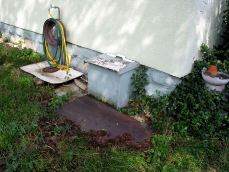

Hallo
Wir haben ein Feuchtigkeits- und Geruchsproblem in unserem Bad. Eine Wand (60 cm dick, Haus um 1900 gebaut) im Bad, bei der die Abflussleitungen nach draußen zur Klärgrube gehen, ist im unteren Bereich feucht. Das Bad war vollverfließt und außen auf der Wand ist eine Styropor-Isolierung angebracht. Die Klärgrube, in dem die Abflussrohre münden, ist gemauert und liegt nur etwa 30 cm von der betreffenden Hauswand entfernt und ist lediglich mit einem Metalldeckel abgedeckt. Die Hauswand ist nach Nordwest ausgerichtet  -  also die Wetterseite. Mit den Fliesen hatte das Bad einen super säuerlichen Geruch. Ohne den Fliesen riecht es jetzt mehr moderig, mehr nach Klärgrube. Die Abflussrohre selber stinken nicht sonderlich und die Siphons scheinen auch OK zu sein.
Meine Fragen:
1) Ist die Klärgrube schuld an der Feuchtigkeit und dem Geruch?
2) Bringt es etwas, die Klärgrube weiter entfernt vom Haus zu versetzen?
3) Was mache ich mit der stinkenden Wand?
Besten Dank
Casimir

    🔴 KRITISCH: Unverzügliche fachliche Prüfung der Klärgrubendichtheit und der statischen Tragfähigkeit der 60 cm dicken Außenwand durch zertifizierten Sachverständigen (DINAbk. 18022 oder DGfM).
    🔴 KRITISCH: Unmittelbare Unterbrechung jeglicher Eigenleistungen an Wand, Klärgrube oder Rohrleitungen – Risiko von Kontamination, Gasfreisetzung und Statikverschlechterung.
    🔴 KRITISCH: Sofortige Schimmelpilzanalyse im Bad und im Wandquerschnitt – gesundheitsgefährdende Mikroorganismen (z. B. Stachybotrys) sind wahrscheinlich.
    ⚠️ WICHTIG: Keine weitere Verwendung der Styropor-Isolierung ohne vorherige Feuchtemessung und fachliche Bewertung – sie behindert die Trocknung und verstärkt kapillare Feuchtespeicherung.
    ⚠️ WICHTIG: Raumlüftung im Bad nur mit kontrollierter, feuchtegesteuerter Abluft (keine reine Querlüftung), um Kondensation und Schimmelbildung zu vermeiden.
    🔴 Gefahr: Eine feuchte Wand im Altbau, insbesondere in Verbindung mit einer Klärgrube, birgt erhebliche Risiken. Es besteht die Möglichkeit von Schimmelbildung, Schäden an der Bausubstanz und gesundheitlichen Beeinträchtigungen durch austretende Gase aus der Klärgrube.
    Ich empfehle folgende Schritte zur Problemlösung:
    • Ursachenforschung: Die genaue Ursache der Feuchtigkeit muss identifiziert werden. Mögliche Ursachen sind undichte Abflussrohre, Kondensation, aufsteigende Feuchtigkeit oder ein Defekt an der Klärgrube.
    • Zustand der Abflussrohre prüfen: Die Abflussrohre von der Toilette zur Klärgrube sollten auf Dichtheit geprüft werden. Beschädigte oder undichte Rohre müssen repariert oder ausgetauscht werden.
    • Klärgrube überprüfen: Der Zustand der Klärgrube sollte von einem Fachmann überprüft werden. Eine defekte Klärgrube kann zu erheblichen Problemen führen.
    • Bausubstanz prüfen: Die Bausubstanz der Wand sollte auf Schäden durch Feuchtigkeit untersucht werden. Beschädigtes Material muss entfernt und ersetzt werden.
    • Isolierung prüfen: Die Styropor-Isolierung auf der Außenseite der Wand könnte die Feuchtigkeit einschließen und die Situation verschlimmern. Es sollte geprüft werden, ob die Isolierung fachgerecht angebracht ist und ob sie die Ursache des Problems sein könnte.
    • Raumlüftung verbessern: Sorgen Sie für eine ausreichende Belüftung des Badezimmers, um die Luftfeuchtigkeit zu reduzieren.
    👉 Handlungsempfehlung: Ich rate dringend dazu, einen Fachmann (Sanitärinstallateur, Bausachverständiger) hinzuzuziehen, um die Ursache der Feuchtigkeit zu ermitteln und geeignete Sanierungsmaßnahmen einzuleiten.
    Der vorliegende Sachverhalt beschreibt eine feuchte Wand in einem Altbau von ca. 1900 mit angrenzender gemauerter Klärgrube. Die Kombination aus Feuchtigkeit im unteren Wandbereich, moderigem Geruch und der räumlichen Nähe zur Klärgrube (ca. 30 cm) deutet auf einen multifaktoriellen Schaden hin. Es ist sehr wahrscheinlich, dass die Klärgrube undicht ist und Abwasser in das umliegende Erdreich sickert, was zu kapillarem Feuchtigkeitstransport in der massiven Wand führt. Die zusätzliche Außendämmung aus Styropor kann diesen Effekt verstärken, da sie die Trocknung der Wand behindert und Feuchtigkeit im Mauerwerk einschließt.
    🔴 Gefahr: Die undichte Klärgrube stellt eine akute hygienische und statische Gefahr dar. Abwasser kann das Mauerwerk chemisch angreifen, die Standsicherheit der 60 cm dicken Wand gefährden und zu einer Kontamination des Innenraums mit Keimen und Schimmelpilzen führen. Der süß-säuerliche Geruch ist ein klassisches Indiz für Schimmelpilzbefall, während der moderige Geruch auf Fäulnisprozesse durch Abwasser hindeutet.
    ➕ Ergänzung: Die Nordwest-Ausrichtung (Wetterseite) begünstigt zusätzliche Feuchte von außen durch Schlagregen. Die Styropor-Isolierung kann hier kontraproduktiv wirken, da sie dampfdicht ist und Feuchtigkeit im Mauerwerk einschließt. Eine fachgerechte Sanierung muss beide Feuchtequellen (Klärgrube und Witterung) berücksichtigen. Ein einfaches Versetzen der Grube löst nicht das Problem der bereits durchfeuchteten Wand.
    👉 Handlungsempfehlung: Beauftragen Sie umgehend einen zertifizierten Sachverständigen für Abdichtungstechnik und Altbausanierung. Dieser muss die Dichtheit der Klärgrube prüfen, den Feuchtegehalt der Wand messen und ein Sanierungskonzept erstellen. Parallel dazu ist eine Schimmelpilzanalyse im Bad dringend erforderlich. Führen Sie keine Eigenleistungen an der Klärgrube oder der Wand durch, da dies die Gefahr einer Kontamination oder Statikschädigung erhöht.
    Die beschriebene Situation weist auf eine gravierende, systemische Feuchte- und Geruchsbelastung hin, die durch die unzulässige räumliche Nähe einer nicht abgedichteten Klärgrube zur tragenden Außenwand eines historischen Gebäudes verursacht wird. Die 60 cm dicke, nicht wasserdicht ausgeführte Mauer aus der Zeit um 1900 ist bei Nordwest-Ausrichtung besonders anfällig für kapillare Feuchtaufnahme, insbesondere wenn sie direkt an eine feuchte, gasdurchlässige Klärgrube grenzt. Die vorhandene Styropor-Isolierung außen verstärkt das Problem, da sie die natürliche Trocknung der Wand von außen behindert und Feuchtigkeit im Mauerwerk einkapselt.
    🔴 Gefahr: Die Kombination aus ungedeckter Klärgrube, fehlender Abdichtung zwischen Grube und Mauer, kapillarer Saugwirkung und fehlender Hinterlüftung führt zu einer dauerhaften Feuchtespeicherung im Mauerwerk – mit hohem Risiko für biologischen Befall (Schimmel, Bakterien), Materialzerstörung (Ausblühungen, Salzauswanderung, Mörtelzerfall) und gesundheitsschädlichen Geruchsstoffen (z. B. Schwefelwasserstoff, Ammoniak).
    🔴 Gefahr: Die fehlende Abdichtung der Klärgrube und ihre unmittelbare Nähe zur tragenden Wand stellen ein erhebliches statisches Risiko dar: Feuchte kann die Festigkeit des Mauerwerks und des Fundaments langfristig beeinträchtigen, besonders bei historischen, nicht bewehrten Konstruktionen.
    ⚠️ Korrektur: Die Annahme, dass die Abflussrohre oder Siphons die Hauptursache seien, ist irreführend – der primäre Ursprung liegt nicht im Abwassersystem selbst, sondern in der unzulässigen Anordnung und Bauart der Klärgrube sowie der fehlenden horizontalen und vertikalen Abdichtung zwischen Grube und Gebäude.
    ➕ Ergänzung: Der säuerliche Geruch unter den Fliesen deutet auf mikrobielle Zersetzung und Säurebildung im feuchten Mauerwerk hin; der nachfolgende modrige Geruch nach Entfernung der Fliesen bestätigt die tiefe Durchfeuchtung und organische Kontamination des Mauerwerks – eine reine Oberflächenreinigung oder Fliesenverlegung würde das Problem nicht lösen.
    ✅ Zustimmung: Die Vermutung, dass die Klärgrube ursächlich beteiligt ist, ist fachlich korrekt – ihre Lage, Bauart (gemauert, nur metallisch abgedeckt) und fehlende Dichtung machen sie zur zentralen Quelle für Feuchtigkeit, Gasdiffusion und Geruchseintrag.
    👉 Handlungsempfehlung: Beauftragen Sie umgehend einen zertifizierten Sachverständigen für Feuchteschäden (z. B. nach DIN 18022 oder mit Zertifizierung durch die Deutsche Gesellschaft für Mauerwerk) sowie einen geprüften Klärgrubenfachbetrieb, um eine detaillierte Feuchtemessung, Gasanalyse (H2S, CH4), Abdichtungsprüfung der Grube und statische Bewertung der Wand vorzunehmen – eine Sanierung ohne fachliche Voruntersuchung ist nicht zielführend und birgt erhebliche Risiken.
