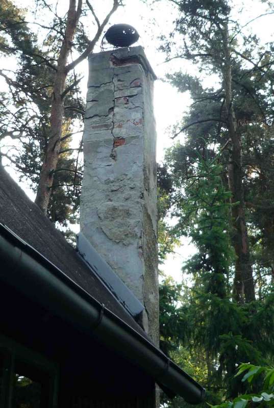

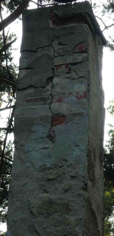

Hallo Leute.
An unserer Waldhütte befindet sich ein einfacher verputzter Schornstein aus Klinkersteinen.
Diesen nutzen wir sehr selten im Winter. Angeschlossen am Schornstein ist ein sehr kleiner Kamin, den wir mit Kohle und Holz befeuern. Der Schornstein befindet sich seit einiger Zeit in einem schlechten Zustand: Bei den letzten oberen 2 Meter ist der Fugen- und Verputzmörtel brüchig sowie auch einige Klinkersteine.
Ich wollte nun die oberen 2 Meter abreißen und neu aufbauen. Leider habe ich auf dem Gebiet noch keine Erfahrungen sammeln können, deshalb bitte ich Euch hiermit um Eure Hilfe.
Zum Material:
  • muss der Fugen- und Putzmörtel unbedingt feuerfest sein (bis jetzt habe ich noch keinen im Baustoffhandel oder Baumarkt gesehen), oder reicht auch normaler Mörtel  -  wie gesagt, es ist ein sehr kleiner Kamin angeschlossen, den wir selten benutzen
Zum Bauablauf:
Was muss ich beachten? Damit kein Gestein/Mörtel in den Schornstein fällt, werde ich mir wohl einen Holzklotz basteln, den ich vor Baubeginn innen hinunter lasse.
Dann wollte ich alles schadhafte Abreißen, und dann Schicht für Schicht aufbauen und drauf achten, dass der Mörtel schön trocken verarbeitet wird.
Wie bekomme ich das hin, dass er Lotrecht, also gerade wird? Nur mit der Wasserwaage? Nach jeder Schicht kontrollieren? Wie gesagt, es sind "nur" 2 Meter die ich neu aufbauen muss.
Wenn alles steht, dann fertig verfugen, und zum Schluss noch verputzen.
Oje, verputzt habe ich auch noch nie. Bekommt man die zu verputzende Schicht ohne Probleme gerade, also gleichmäßig hin?
Ich hoffe Ihr könnt mir helfen, in solchen Mauerarbeiten bin ich (noch) Laie. Vielen Dank für alle die mir Helfen!

  2. 🔴 Schornsteinsanierung: Einsturzgefahr & Maurer-Empfehlung!
    das
    schaffst Du allein nicht in einer Woche bei Vollzeit.
    Sorry!
    Nimm Dir einen Maurer und beschränke Dich aufs Handlangern,
    und überleg, ob Ihr den überhaupt noch braucht!
    Der Schornstein ist derzeit sicher schon einsturzgefährdet!
    Der Kamin kann, so falsch wie der vom Verband her gemauert ist, auch beim Abbauen ganz schnell umfallen.
    Und mit Hartbrandziegel gemauerte Schornsteine werden auch i.d.R. nicht verputzt.
