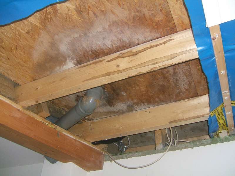

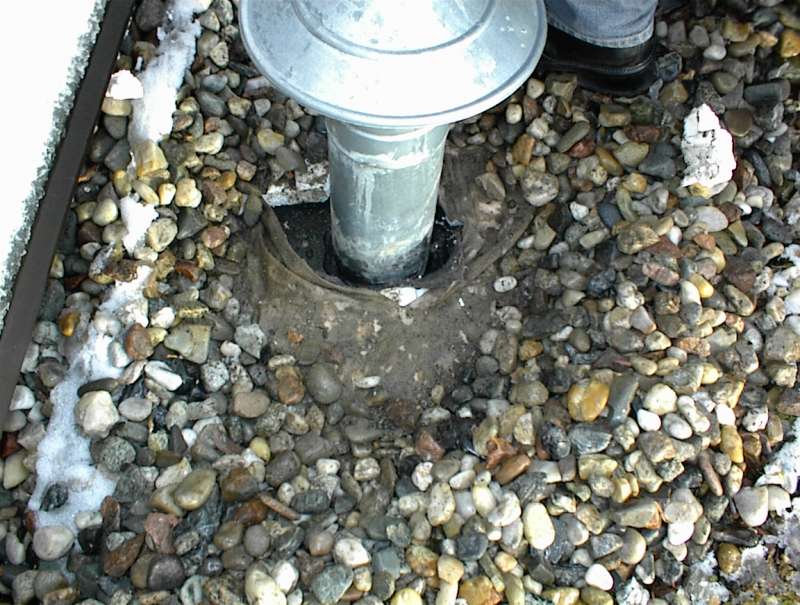

nach über sieben Jahren Streit sanieren wir nun unser Flachdach doch selber, die äußeren Wasserquellen wurden vor einigen Jahren
abgedichtet, die Mängel der inneren Dampfbremse sind fast behoben und nun geht es an Trocknung, Schimmelsanierung, Einbau neuer Dämmung und Abschluss mit einer feuchteadaptiven Dampfbremse.
Nachdem schon vor sieben Jahren eine Feuchtigkeitskonzentration um den metallenen Rohrstutzen für Solar- und Elektro auffiel, mussten wir nun zu unserer Überraschung sehen, dass das Kunststoff-Abwasserentlüftungsrohr noch wesentlich stärker betroffen ist.
Mein erster Gedanke -Ersetzen durch einen Innenbelüfter - Platz im Schacht ist genug. Der Dachdecker möchte für das Entfernen des Metallrohres auf dem Dach und das fachgerechte Schließen (Blech, 3 Lagen Polymerbitumen, oberste Lage mit Wurzelschutz) reichlich 500 €. Mehrere Sanitärfirmen haben schon abgelehnt (keine über Dach entlüftete andere Steigleitung, starker Unterdruck durch Hebeanlage - allerdings 15 m entfernt im Garten).
Natürlich wollen wir nicht unbedingt alles umbauen. Warum nun die starke Feuchtigkeit gerade in diesem Bereich? Sind es die wenigen Millimeter des Metallrohres, die in den Raum an der Unterseite der OSBAbk.-Platte 'reinragen (und dadurch die fehlerhaft dort vorh. Feuchtigkeit kondensieren ließen)? Oder gibt es am Übergang Kunststoffrohr zu Metallrohr eine Undichtigkeit, die (feuchte) Luft aus dem Abwasserbelüftungsrohr in die Dämmung austreten ließ? Ich weiß, Ferndiagnosen sind schwierig, aber gibt es irgendwo ähnliche Schad-Erfahrungen?
Wir müssen uns jetzt entscheiden, ob neues Risiko mit Innen-Belüfter oder altes der Dachdurchführung. Ggf. könnte man ja den
Kunststoff-Metall-Übergang noch einmal extra abdichten?
Wir sind gespannt auf Bauherren- und Experten-Meinungen.

hmm
wenn ich mir das so ansehe, dann möcht ich meinen, die 500 €/brutto sind dann angemessen, wenn wie folgt vorgegangen wird:
1. Rücbau des metallischen Rohres. Der Übergang Kunststoff zu Metall wird nie wirklich luftdicht werden.
2. Rückbau der angegriffenen Span- oder OSBAbk.-Platte. Zum einen deshalb, weil nmie sichergestellt werden kann, dass der Schimmel wirklich zu 100 % abstirbt, nach dem die Undichtheit beseitigt ist, zum anderen, weil die Tragfähigkeit auf Grund der langen Belastung erheblich nachgelassen haben dürfte. Möglicherweise sind schon holzzerstörende Pilze zu Werke.
3. Ersatz der ausgeschnittenen OSB- oder Spanplatte, Trennlage und dann die Abdichtung. Hier frage ich mich, weshalb eine wurzelfeste Bahn Verwendung finden soll. Dachbegrünung geplant oder vorhanden?
4. Das Belüftungsrohr durch eines aus Kunststoff ersetzen. Wenn es extrem dumm läuft, dann müsste man eine Eigenkonstruktion erstellen, die dann u.U. zweiwandig wäre.
Verzichten auf die Belüftung würde ich auf gar keinen Fall, denn sonst sind Ihre Geruchsverschlüsse ewig leergesogen und die Hütte mieft unerträglich.
Wichtiger Hinweis: alle Angaben ohne Gewähr, weil keine Ortskenntnisse vorhanden.

Hallo Herr Ibold,
hier ein paar kurze Konkretisierungen:
Die 500 € sind nur für das Entfernen des Metallrohres, das Aufbringen einer Metallplatte zum statischen Schließen des Loches, sowie für die neuen Bitumenbahnenen und deren Anschluss in diesem Bereich. Ein Auswechseln von OSBAbk.-Platten ist dabei nicht angeboten worden. Wir haben nächste Woche eine Fa. im Haus, die einen Probeschliff an den OSB-Platten ausführt. Das Auswechseln der OSB-Platten würde weitere Maßnahmen nach sich ziehen, weil benachbart Steildach und Solarkollektoren sind. Das Geld für eine Komplettsanierung haben wir leider nicht, da der gerichtl. bestellte Gutachter der Meinung war, dass das Dach gemäß Glaser funktioniert und es nur ein paar Ausführungsmängel gab. Das Gerichtsverfahren ist dementspr. negativ für uns ausgegangen: (
zu 1. Sie vermuten also auch Austritt von Luft aus dem Belüftungsrohr in die Dämmung?
zu 3. Ja - das Rohr befindet sich im Kiesbereich am Rande eines Gründaches
zu 4. Wir haben uns nun schon fast für einen Innenbelüfter im Schacht entschieden. dessen Wartung scheint mit das kleinere Übel gegen neues Kondensatzentren in der Dämmung zu sein. -
