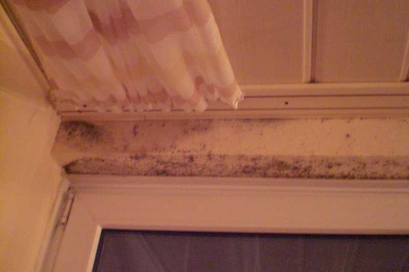

Schimmelbildung kann durch eine Kombination aus Baumängeln (Wärmebrücken), falschem Lüftungsverhalten und unzureichendem Heizen entstehen. Die Ursachenforschung ist entscheidend, um effektive Sanierungsmaßnahmen einzuleiten. Bei Schimmelbefall in Mietwohnungen ist es wichtig, den Vermieter umgehend zu informieren und Beweise zu sichern. Die Einschätzung eines Sachverständigen kann Klarheit über die Verantwortlichkeit bringen.
Schimmel in Wohnung: Ursachen erkennen (Baumängel vs. Lüften) & Sanierung?
wenn es draußen richtig kalt ist, sammelt sich immer Kondenswasser an den Fenstern.
wir führen 2x täglich Stoßlüftungen in der ganzen Wohnung durch und heizen auch immer konstant.
befragte Handwerker betätigten unseren Verdacht, dass der Schimmel durch Baumängel kommt. der Vermieter wiederum besteht drauf, dass falsches lüft- und heizverhalten (Lüftverhalten, Heizverhalten) dazu geführt haben.
bevor wir jetzt einen sachverständigen beauftragen, wollen wir erstmal sichergehen, dass wir im recht sind. vielleicht finden wir hier Hilfe?
und wie lange braucht Schimmel, um sichtbar zu werden. sicher mehr als nur ein paar Monate, oder?!

Im Bild sieht man sehr schön, dass sich der Schimmel hauptsächlich an der Wämrbrücke Fenstersturz sammelt. Von daher liegt die Vermutung zwar Nahe, des es sich um Schimmelpilz Aufgrund der baulichen Gegebenheiten handelt, es kann sich aber auch um ein Gemengelage von mehreren Ursachen handeln. Falsches Heizen und Lüften kann ebenfalls zur Schimmelbildung beigetragen haben, und dabei müssen Sie das gar nicht gewesen sein. Zu geringes Heizen und Lüften kann schon einige Jahre lang vor Ihnen praktiziert worden sein, mit dem Ergebnis, dass in dem Gebäude eine insgesamt zu hohe Grundfeuchtigkeit vorhanden ist. Bei solch belasteten Wohnungen findet man oft eine sehr hohe Luftfeuchtigkeit, die auch durch Heizen und Stoßlüften nicht merklich und dauerhaft zu senken ist. Eine Feuchtebelastung der Fassade durch Putzschäden kann auch noch mit hineinspielen.
Somit machen Sie sich eines klar: Der privat bestellte Sachverständige ist in solchem nicht für eine Schuldzuweisung zu gebrauchen. Auch ergebt sich aus dem Privatgutachten keine Verbindlichkeit für die Gegenpartei etwas zu tun oder zu unterlassen. Ein Sachverständiger wird da ja kein Urteil sprechen. Das gibt es erst vor Gericht in einem Rechtstreit.
Wenn ein SV in solcher Sache bestellt wird, dann ist der dafür da, den Schaden festzustellen, zu dokumentieren, die Ursachen zu ermitteln und Vorschläge zur Schadens- und Ursachenbeseitigung zu machen. Eine eindeutige Schuldzuweisung an den Mieter oder an den Vermieter wird er kaum treffen. Somit ist eher Vermietersache, sich von einem SV zum Befall, den Ursachen, der Beseitigung und Vermeidung aufklären zu lassen. -

Schimmelursache: Außentemperatur & Wärmebrücken prüfen
je nachdem ..
wie die Außentemperaturen sind, kann man relativ sicher feststellen, ob da baulich was
im argen liegt.
übliche oder geringe Messgenauigkeiten vorausgesetzt, sollte die Leibung wärmer als 12 ° - 13 °
sein, wenn's draußen -5 ° hat.
messen mit laserthermometer - hat vielleicht der Vermieter.
"ganz schlimm auf der Balkonseite" jo. ist klar. betonbalkone, Betondecken,
Wärmebrücke, kalter Fenstersturz, Schimmel. -
