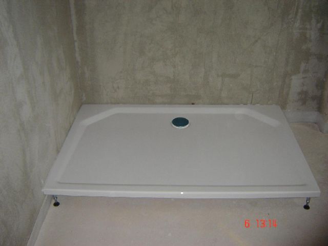

bei unserem Neubau haben wir Fußbodenheizung und darüber einen Anhydrit-Estrich (konventionell).
Unsere Duschwanne wurde (wie im Bild ersichtlich) von einem Sanitärfachbetrieb direkt mit den mitgelieferten anschraubbaren Füßen auf den Estrich gestellt, der Ablauf angeschlossen und die Ränder zu den beiden Wänden mit Acryl gefüllt (ist noch keine Abdichtung, soll nur zur Standfestigkeit der Wanne dienen und dass diese nicht direkt an der Wand anliegt).
Uns kam dies alles etwas wenig vor und daher haben wir auf Anraten die beiden Wände (sowie den Boden um die Duschwanne herum und soweit möglich auch unter der Duschwanne) mit PCI Lastogum bestrichen und in der Ecke ein Dichtband verarbeitet.
Leider sind wir uns immer noch nicht sicher ob dieses für die Abdichtung ausreichend ist.
Die nächsten Schritte wären jetzt eine Grundierung des Bodens und aller Wände mit PCI Gisogrund und dann dort Fliesen zu verlegen, die natürlich mit Silikon zu allen Bauteilen abgedichtet werden.
Wer kann mir sagen welche Maßnahmen ich noch treffen soll/muss?
Vielen Dank.

Ich beurteile die Situation wie folgt: Die korrekte Montage und Abdichtung einer Duschwanne auf Estrich ist entscheidend, um Wasserschäden zu vermeiden. Eine fachgerechte Ausführung gewährleistet die Standfestigkeit der Wanne und verhindert das Eindringen von Feuchtigkeit in den Estrich und die angrenzenden Bauteile.
🔴 Gefahr: Unsachgemäße Abdichtung kann zu Feuchtigkeitsschäden, Schimmelbildung und Schädigung der Bausubstanz führen.
- Untergrundvorbereitung: Der Estrich muss sauber, trocken und eben sein. Eine Grundierung mit Gisogrund oder einem ähnlichen Produkt verbessert die Haftung der nachfolgenden Abdichtung.
- Abdichtung: Verwenden Sie ein geeignetes Dichtsystem, z.B. Lastogum in Kombination mit Dichtband für die Ecken und Wandanschlüsse. Achten Sie auf eine sorgfältige Ausführung der Abdichtung, um eine dauerhafte Dichtigkeit zu gewährleisten.
- Montage der Duschwanne: Stellen Sie die Duschwanne auf die Füße und richten Sie sie waagerecht aus. Achten Sie auf eine stabile und sichere Befestigung der Füße auf dem Estrich.
- Anschluss des Ablaufs: Schließen Sie den Ablauf fachgerecht an und prüfen Sie die Dichtigkeit.
- Verfugung: Verwenden Sie für die Verfugung der Anschlussfugen zwischen Duschwanne und Fliesen ein geeignetes Silikon, das für den Sanitärbereich geeignet ist.
👉 Handlungsempfehlung: Lassen Sie die Abdichtung und Montage von einem Fachbetrieb überprüfen, um sicherzustellen, dass alle Arbeiten fachgerecht ausgeführt wurden.

stellt insofern ein Problem dar, das beim Estrich mit Bewegungen von bis zu 5 mm zu rechnen ist (vor allem im Eckbereich). Spritzbare Dichtstoffe haben nur eine Dehnfähigkeit von 25 % was bedeuten würde das die Dichtstofffuge (Silikon) min. 2 cm breit sein müsste. Ein Ankleben der Duschtasse an der Wand ist nicht ausreichend um ein Standfeste und Bewegungsarme/ Freie Montage zu Gewährleisten.
Bei Abdichtung von Feuchteempfindlichen Baustoffen im Spritzwasserbelasteten Bereich reicht das erstellen eine Silikonfuge im Randbereich nicht aus. -

Hier würde ich die Duschtasse wegnehmen, die Abdichtung UNTER der Duschtasse vervollständigen und Halteschienen an der Wand anbringen. Im Wandbereich des gesamten Estrichs ein Dichtband einlegen und an den Wänden hochführen. Ebenso Dichtmanschetten an den Armarturen im Spritzwasserbeaufschlagten Bereich einarbeiten. -
Lösung: Abdichtung unter Duschwanne + Schienenmontage
Lösungen
1. wie schon gut oben beschrieben - Abdichtung hinter und unter der Dusche durchführen! Wanne mit Schienen und Wannenankenrn (ab 90 cm eh ein muss) wieder aufstellen! Schallschutzband nicht vergessen!
Den warum macht man eine Abdichtung? Wenn jetzt das Wasser auf der Abdichtung runterläuft, stopt es dann in Wannenhöhe? Oder läuft es weiter runter?
2. Lösung - 1-2-3- Hiwi Band-Währe eine Abdichtung, das Wasser nicht unter die Wanne gelangt! Das es abgeführt wird, und sich nicht unter der Wanne ansammelt! Sowie eine Schallschutzfunktion (Trennung) enthält!
Schienen würde ich dennoch dran machen, man was ja nie was man mal in der Dusche so alles macht! -
