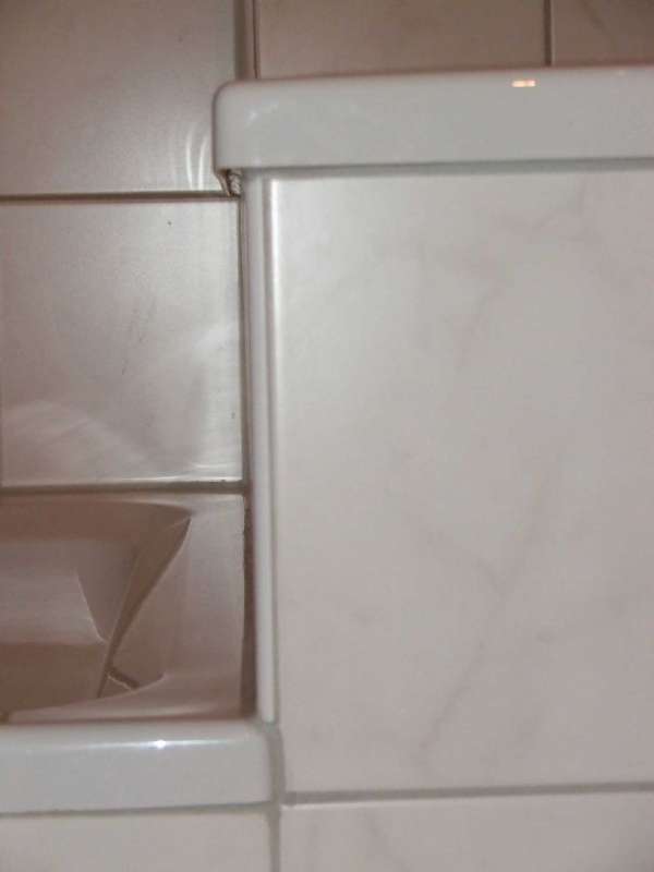

Badplanung: Üblichkeit vs. Vereinbarung bei Dusche/Wanne
Manches
regelt sich über die "Üblichkeit" also die vergleichbare Leistung vergleichbarer Objekte. Wenn nichts vereinbart wurde in durchschnittlicher Güte und Qualität. Ein Duschvorhang gehört da sicher nicht zu.
So wie sich das liest ist die Duschtasse unter die Wannenstirnseite heruntergeführt, was auch häufiger gemacht wird. Dazu gibt es aber eigentlich Duschkabinen die seitlich auf dem Wannenrand stehen, sodass die Fliesenansicht der Badewannenstirnseite in die Dusche "reinschaut".
Ist auch sauberer denn in den Spalt zwischen Duschkabine und Wannenstirnseite würde man ansonsten auch nicht reinkommen. -

Bad-Umbau: Problem Badewanne-Dusche Kombination (Foto)
siehe Anhang
da ich fürchte, dass das hier zu einer Never-Ending-Story wird und Bilder häufig mehr als Worte sagen, habe ich das Problem gerade mal fotografiert und hoffe, dass dies die Situation deutlicher macht. Ich habe Aufgrund der Gegebenheiten keine Chance eine Lösung mit Badewannenaufsatz zu wählen und das "L" das ich mir im Baumarkt besorgt habe, hat ein Schenkelmaß das bei ca. 88 cm liegt. -
