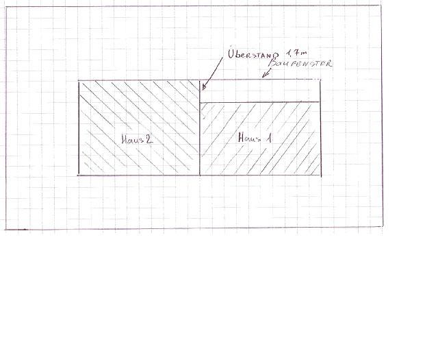

ich ein Problem mit der Bauplangenehmigung.
Es geht um eine Doppelhaushälfte die an eine bestehende Doppelhaushälfte gebaut werden soll. Die bestehende Doppelhaushälfte wurde in 60-er gebaut und das Baufenster wurde an einer Seite nicht ausgenutzt. Abstand zwischen Hauswand und Baufenster ist ca. 1,70 m. Wir möchten aber das Baufenster ausnutzen und hinten bei der Terrasse das Haus um diese 1,70 m länger bauen. Der Nachbar ist dagegen.
Dürfen wir rechtlich den Baufenster ausnutzen oder muss hier trotz Baufensters die Abstandsfläche von 3 m eingehalten werden?

    Warum haben Sie einen Architekten, der nur hilft? Überlassen Sie doch dem Architekt die Problemlösung, dafür bekommt er doch Honorar, hoffe ich?
    In welchem Bundesland ist denn das?
    Doppelhäuser können auch geringfügig versetzt angeordnet werden. Aber ein Versprung oder eine einseitig um 1,70 m tiefere Bebauung ist wohl nicht geringfügig. Hier wird vermutlich ohne Zustimmung des Nachbarn eine Genehmigung nicht erteilt werden können, unabhängig von der Zustimmung der Gemeinde.
    Entscheidend können eingetragene Baulasten und Dienstbarkeiten sein. Forschen Sie mal nach, ob spezielle Grunddienstbarkeiten (Grundbuchamt) und Baulasten (Bauamt) eingetragen sind.

    wenn,
    das Baufenster 1,70 m tiefer ist, dann dürfen Sie auch 1,70 m tiefer bauen. Dafür gibt es ja das Baufenster!
    Das sollte der Planer ihres Vertrauens aber wissen.

    Herr Oberst,
    dazu muss man aber mehr Infos haben. Ob eine einseitige Grenzbebauung trotz Verweigerung der Nachbarzustimmung genehmigungsfähig ist, ist abhängig von Bebauungsplan-Festsetzung, Bundesland und Bauordnung, eingetragenen Baulasten etc.
    Der Fragesteller macht hier aber keine Angaben mehr dazu.
    Aber es sollte dem Planer möglich sein, diese Dinge zu recherchieren und dem Bauherrn dann die Lage zu erklären.

    wenn ich eine Doppelhausbebauung habe, dann darf ich auf dem gesamten Baufenater an die Grenze bauen, ohne Abstandsflächen, wegen der geschlossenen Bauweise. Nur bei einer offenen Bauweise muss ich Abstände einhalten!

    Wir haben ja noch keinen Hinweis, welche Bauweise der Bebauungsplan vorschreibt. Die Doppelhaushälfte-Bebauung kann ja auch in der offenen Bauweise durch Baulasten geregelt sein. Oder ich habe was überlesen.

    Es handelt sich um eine offene Bauweise und es dürfen nur DEHM gebaut werden. Das ganze spielt sich in Bayern ab. Alle Nachbarhäuser haben das Baufenster ausgenutzt und nur unserer Nachbarn "an der Gemeinsamer Wand" hat eine abgespeckte Bauweise.
    Wenn mehr Informationen gewünscht sind, werde ich die selbstverständlich nachreichen.

    da es ein Baufenster und eine bereits bestehende Doppelhaushälfte gibt, kann gar keine offene Bauweise vorgeschrieben sein. Es muss eine geschlossene sein, sonst bräuchte man kein Baufenster!
    Lieber Klaus, sie müssen sogar auf die Grenze, wenn sie innerhalb des Baufensters bauen.

  13. Grundriss: Bauen an die Grenze trotz Nachbarrechten?
    Hallo, ich lade mal ein Bild mit Grundrisszeichnung ...
    ich lade mal ein Bild mit Grundrisszeichnung die gerade schnell gezeichnet habe.
    @ Herr Obst wie könnte ich das der Gemeinde übermitteln, dass ich an die Grenze bauen darf/muss? Die reden immer " es muss überprüft werden ob die Nachbarnrechte verletzt werden"?
    MfG Klaus

  15. Bebauungsplan: Bauen im Baufenster vor Nachbarrecht!
    Es ist doch
    ... egal ob offene geschlossene oder abweichende Bauweise vorgegeben ist.
    In einem Bebauungsplangebiet darf ich im Baufenster bauen. Wenn der Nachbar kleiner baut, dann ist er selbst schuld.
    Wenn der Nachbar einen Balkon o.ä. hinten dranbauen will, dann MUSS er auf die Grenze, ob er will oder nicht.
    So will es das Planungsrecht, ansonsten bräuchten wir keines.
    Außerdem geht Planungsrecht (Bundesrecht) vor Nachbarrecht (Landesrecht).
    Durch das Planungsrecht sind keine nachbarrechtlichen Belange betroffen.
    Ein Beispiel:
    Wenn im Bebauungsplan steht, dass ein großkroniger Baum auf die Grundstücksgrenze gesetzt werden muss (Bgrünungsplan) dann kann kein Nachbar die 5 m Grenzabstand nach Nachbarrecht fordern, weil Planungsrecht.
    So kann der Nachbar keine Abstandsflächen fordern, weil das Planungsrecht sagt, dass sie im Baufenster auf die Grenze müssen.

  16. Grenzbebauung: Zwang durch Festsetzung im Bauplanungsrecht
    bin ich noch nicht von überzeugt
    Deshalb zitiere ich mal verkürzt aus meinem Kommentar zur BauO NRW von Gädtke/Temme/Heintz.
    Inwieweit die Aussagen aus dem Kommentar auch bei diesem Beispiel aus Bayern passen, können wir ja diskutieren:
    "Der Zwang zur Grenzbebauung kann im beplanten Bereich vorgegeben sein durch
    • Festsetzung einer geschlossenen Bauweise ...
    • Festsetzung von Doppelhäusern oder Hausgruppen in der offenen Bauweise ...
    • Festsetzung einer Baulinie auf einer Nachbargrenze ...
    Soweit nach den Festsetzungen des Bauplanungsrechts ohne Grenzabstand gebaut werden muss, entfällt die Abstandfläche in dem gesamten Bereich der überbaubaren Grundstücksfläche an dieser Grenze. "
    Insoweit entspricht das wohl auch der Aussage von Herrn Oberst.
    Aber:
    "Für Doppelhäuser oder Hausgruppen besteht jedoch ein besonderer Anpassungszwang, der sich aus den Hausformenbegriffen herleitet ... Eine Doppelhaushälfte ... kann nur dann entlang der gemeinsamen Grundstücksgrenze erweitert werden, ohne dass eine Abstandfläche an dieser Grenze ausgelöst wird, wenn der Charakter des Doppelhauses bzw. der Hausgruppe erhalten bleibt. "
    Der nächste Fall ist, wenn Aufgrund bauplanungsrechtlicher Vorschriften ohne Grenzabstand gebaut werden darf (ohne Zwang, also offene Bauweise und Einzel- und Doppelhäuser (Einzelhäuser, Doppelhäuser) zulässig) und öffentlich-rechtlich gesichert ist, dass auf dem Nachbargrundstück ebenfalls ohne Grenzabstand gebaut wird.
    "Innerhalb der überbaubaren Grundstücksfläche ist die wechselseitige Grenzbebauung dem Grunde nach auch dann zulässig, wenn die betroffenen Gebäude in Höhe und Tiefe nicht weitgehend deckungsgleich sind"
    Also entspricht das wohl auch der Aussage von Herrn Oberst.
    Aber:
    "Dies gilt auch für Doppelhäuser und Hausgruppen, allerdings mit der Einschränkung, dass der Rahmen einer wechselseitigen Grenzbebauung durch zu große Versprünge nicht gesprengt werden darf. "
    Dann haben ich noch etwas entscheidendes gefunden, was sogar in Bayern entschieden wurde:
    "Die Frage, ob einzelne Elemente eines Doppelhauses oder einer Hausgruppe im Wesentlichen deckungsgleich errichtet werden müssen (BayVGH Urteil vom 10.11.1998  -  14B96.2645, BRS 62 Nr. 92), oder ob der später Bauende die überbaubare Grundstücksfläche voll ausnutzen darf, obwohl der zuerst Bauende hinter den Festsetzungen zurückgeblieben ist, konnte höchstrichterlich entschieden werden. Ein Doppelhaus ist eine bauliche Anlage, die dadurch entsteht, dass zwei Gebäude ... an der gemeinsamen Grundstücksgrenze zu einer Einheit zusammengefügt werden. Das Erfordernis der baulichen Einheit ist nur erfüllt, wenn die beiden Gebäude in wechselseitig verträglicher und abgestimmter Weise aneinander gebaut werden und hierdruch einen Gesamtbaukörper bilden, ...
    In dem System der offenen Bauweise ordnet sich ein aus zwei Gebäuden zusammengefügter Baukörper nur ein und kann somit als Doppelhaus gelten, wenn das bauplanungsrechtliche Abstandsgebot an der gemeindsamen Grundstücksgrenze auf der Grundlage der Gegenseitigkeit überwunden wird. Kein Doppelhaus entsteht daher, wenn ein Gebäude gegen das andere ... so stark versetzt wird, dass sein vorderer oder rückwärtiger Versprung den Rahmen einer wechselseitigen Grenzbebauung überschreitet.
    Ein zeitlich späterer Bau muss sich an der Grenzstellung des früheren orientieren und in eine "harmonische Beziehung" zu diesem treten. Der frühere Grenzbau wirkt daher für den späteren als maßstabsbildende Vorbelastung. (BVerwG 24.02.2000) "
    Ich finde, dass triftt die Sache im Kern. Die einseitige Grenzbebauung ist zu groß und die Planung passt sich dem vorh. Gebäude nicht an. Damit ist der Standpunkt des Bauamts begründet.
