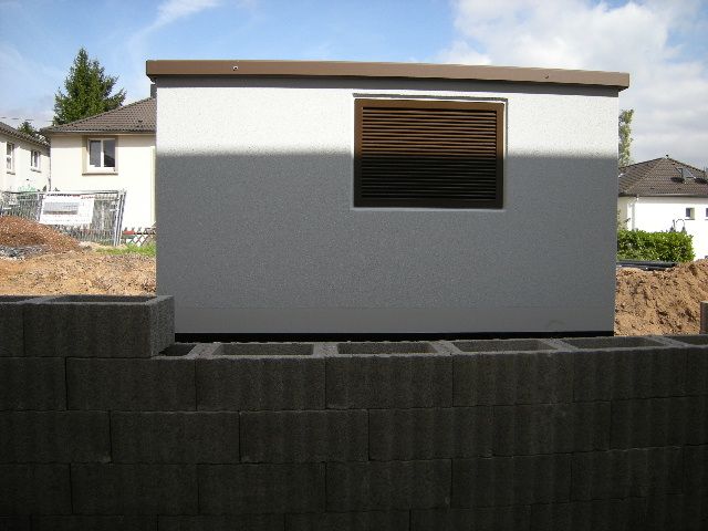

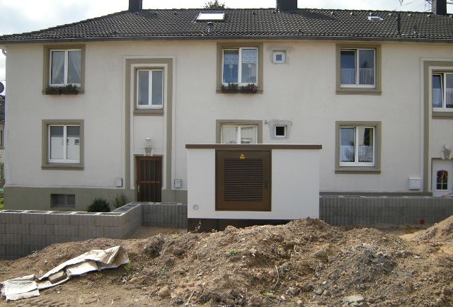

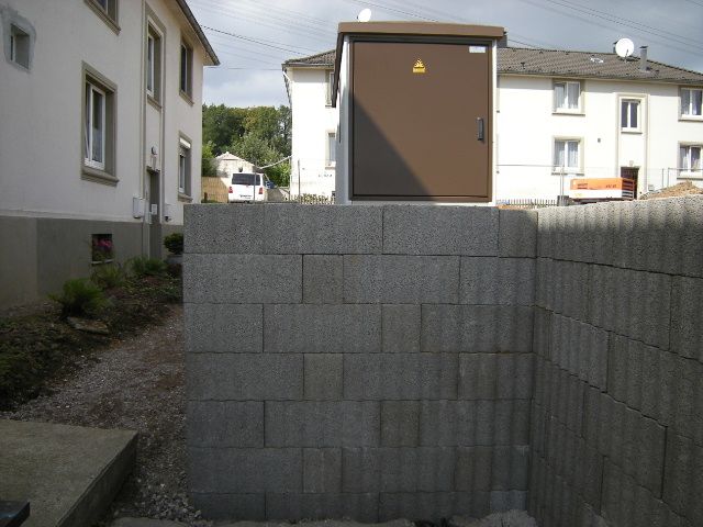

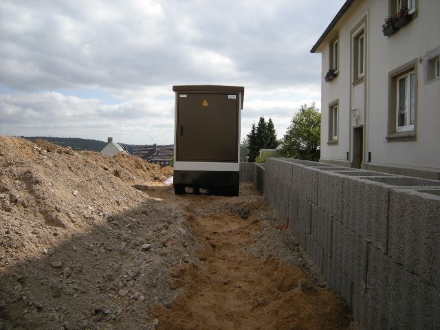

Guten Tag, ich bewohne mit meiner Familie eine Doppelhaushälfte, das Grundstück zur vorderseite soll jetzt bebaut werden, jetzt wurde eine Grenzmauer erstellt rückseitig wurde die Fläche angefüllt und verdichtet darauf wurde jetzt eine Trafostation gestellt. Die Trafostation liegt jetzt einen circa 150 cm über unserem Eingangshöhe und verdeckt fast ein komplette Fenster in drei Meter Abstand. Sorry ich weiß nicht wie ich es am einfachsten formulieren soll, habe aber auch Fotos darauf kann man direkt erkennen worum es geht. Meine Frage ist ob es so zulässig ist? Bin für jede Info dankbar. MfG J.B.
