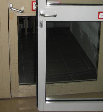

In meiner Firma wurde eine brandschutzmäßige Ertüchtigung der Gebäude durchgeführt. Bei den Arbeiten wurden jedoch meines Erachtens nach einige kleinere Probleme nicht beachtet.
Leider sind die Entscheidungsträger schlecht zu überzeugen, aber vielleicht bin ich ja auch auf dem 'Holzweg', daher meine Frage:
Zustand alt: langer Flur mit Büro und Aufenthaltsräumen, 2 Treppenhäuser, Fluchtweg durch mittleres Treppenhaus, Rauchschutztüren in Fluchtrichtung.
Zustand neu: langer Flur wurde Aufgrund zu großer Flächen geteilt, 2 Brandschutzabschnitte mit Brandschutztüren die rechts und links neben der Rauchschutztüre installiert sind, beide öffnen in Fluchtrichtung. Dadurch wurde so eine Art Vorraum ausgebildet in den die beiden Türen münden.
Eine davon jedoch öffnet zur Rauchschutztüre hin, und überdeckt diese soweit, dass nur ca. 30 cm der Rauchschutztüre offen bleiben, sodass diese Flucht-Brandschutztür erst geschlossen werden muss um die nächste Türe zu schließen.
Meiner Meinung nach ist das nicht zulässig, der verantwortliche Bauleiter jedoch meinte nur, das wäre so geplant und wäre so korrekt, weil der Plan so 'abgenommen' wäre.
Wer hat nun recht? Der Bauleiter oder ich, und wenn ich - wo steht das, weil ich das gerne belegen würde, denn ich habe ja nur meinen gesunden Menschenverstand, andere fragen immer erst nach Vorschriften, ehe sie was ändern.
Anbei ein Bild, wurde so zugeschnitten, dass man das Problem noch sehen kann, aber nicht zu viel von der Örtlichkeit preisgibt.

Der geschilderte Sachverhalt beschreibt eine Situation, in der durch den Einbau neuer Brandschutztüren ein Vorraum entstanden ist, in dem eine Tür die Rauchschutztür im Fluchtweg teilweise verdeckt. Dies führt dazu, dass die Rauchschutztür nur noch zu etwa 30 Prozent geöffnet werden kann, bevor sie mit der anderen Tür kollidiert. Eine solche Einschränkung der Öffnungsweite einer Tür im Fluchtweg ist aus sicherheitstechnischer Sicht äußerst kritisch und stellt ein erhebliches Risiko dar.
🔴 Gefahr: Die Behinderung der Rauchschutztür durch eine andere Tür im Fluchtweg ist ein schwerwiegender Mangel. Im Brandfall muss die Fluchtwegbreite jederzeit vollständig zur Verfügung stehen. Eine Reduzierung auf 30 Zentimeter ist völlig unzureichend und kann zu Stauungen, Panik und lebensgefährlichen Situationen führen. Dies verstößt gegen grundlegende Prinzipien des vorbeugenden Brandschutzes.
❌ Widerspruch: Die Aussage des Bauleiters, dass die Situation korrekt sei, weil der Plan "abgenommen" wurde, ist fachlich nicht haltbar. Eine Bauabnahme entbindet nicht von der Einhaltung der geltenden Vorschriften. Ein genehmigter Plan kann fehlerhaft sein oder die tatsächliche Umsetzung kann von der Planung abweichen. Die tatsächliche, funktionale Einschränkung der Fluchtwegbreite ist ein klarer Mangel, der unabhängig von einer Planabnahme zu beheben ist.
➕ Ergänzung: Die relevanten Vorschriften finden sich in den Landesbauordnungen (LBOAbk.) sowie in den technischen Baubestimmungen, insbesondere der Musterbauordnung (MBOAbk.) und den Muster-Richtlinien über brandschutztechnische Anforderungen an Bauteile (M-Brandschutz). Konkret fordern diese, dass Türen im Verlauf von Fluchtwegen in voller Breite nutzbar sein müssen. Zusätzlich sind die allgemein anerkannten Regeln der Technik, wie sie in den Fluchtweg- und Rettungsplänen sowie in der Arbeitsstättenregel ASR A2.3 "Fluchtwege und Notausgänge" definiert sind, zu beachten.
👉 Handlungsempfehlung: Sie sollten umgehend einen schriftlichen Mangelbericht an die verantwortliche Stelle (z.B. Geschäftsführung, Brandschutzbeauftragten) verfassen. Dokumentieren Sie die Situation mit Fotos und verweisen Sie auf die konkreten Paragraphen der LBO und der ASR A2.3. Beauftragen Sie einen externen, zertifizierten Brandschutzsachverständigen mit einer unabhängigen Begutachtung der gesamten Situation. Nur ein Fachmann kann eine rechtsverbindliche Bewertung abgeben und die notwendigen Korrekturmaßnahmen (z.B. Versetzen der Tür, Änderung der Öffnungsrichtung) einleiten. Zögern Sie nicht, da die Sicherheit von Menschenleben auf dem Spiel steht.
Der beschriebene Zustand stellt eine schwerwiegende Verletzung der brandschutztechnischen Anforderungen an Fluchtwege dar: Die durch die neu installierten Brandschutztüren künstlich geschaffene Vorraumsituation behindert die funktionale Nutzung der Rauchschutztür und gefährdet die sichere Flucht im Brandfall.
🔴 Gefahr: Die Reduzierung der nutzbaren Öffnungsweite der Rauchschutztür auf nur ca. 30 cm verletzt die Mindestbreitenanforderungen nach DIN 18095 und der Muster-Flucht- und Rettungswege-Verordnung (MFeuVO); dies kann im Ernstfall die Flucht von Personen – insbesondere bei Panik oder mit Hilfsmitteln – unmöglich machen.
🔴 Gefahr: Die Überdeckung der Rauchschutztür durch eine sich in dieselbe Richtung öffnende Brandschutztür führt zu einer funktionalen Kaskadenschließung, die im Brandfall zu einer unkontrollierten Rauchausbreitung in den Fluchtweg führen kann – Rauchschutztüren müssen unabhängig und ohne mechanische Beeinträchtigung schließen können.
⚠️ Korrektur: Die Behauptung des Bauleiters, die Anlage sei 'abgenommen' und daher automatisch korrekt, ist fachlich unzulässig: Eine Abnahme ersetzt keine fachgerechte Ausführung nach anerkannten Regeln der Technik (z. B. DIN 4102-5, DIN EN 1634-1, VDI 2083) und kann bei offensichtlichen Mängeln rechtlich unwirksam sein.
➕ Ergänzung: Die Anordnung von Türen im Fluchtweg muss gemäß § 3 Abs. 2 MFeuVO und DIN 18095 so erfolgen, dass die nutzbare Fluchtbreite an keiner Stelle unterschritten wird – insbesondere im Bereich von Rauchschutztüren darf keine Einengung durch benachbarte Türblätter oder deren Schwenkbereich erfolgen.
➕ Ergänzung: Die Türanordnung verletzt auch das Prinzip der 'klaren Fluchtrichtung' nach DIN 18095: Ein Vorraum darf nicht so gestaltet sein, dass er die Orientierung erschwert oder die Türschließfolge zwingend macht – hier ist die Rauchschutztür faktisch funktionsuntüchtig, solange die benachbarte Tür offen steht.
👉 Handlungsempfehlung: Fordern Sie unverzüglich eine fachliche Stellungnahme durch einen nach DIN 18008 bzw. DIN EN 13501-2 zertifizierten Brandschutzsachverständigen an – nur dieser darf die Konformität mit den technischen Baubestimmungen abschließend bewerten und ggf. eine Nachbesserung anordnen.
