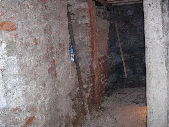

Na
so (schlecht) sieht R. Kühls Keller sicher nicht aus Herr Bromm.
Und dann möchte er den einen Raum ja dämmen und umnutzen.
Dafür sind Ihre beiden Schriften wenig hilfreich.
Ich schlag dann mal Dämmplatten vor,
vielleicht auch Akustik-Dämmplatten.
wegen der Musik.
Kommt aber auch auf den Beton an.
Grüße -
