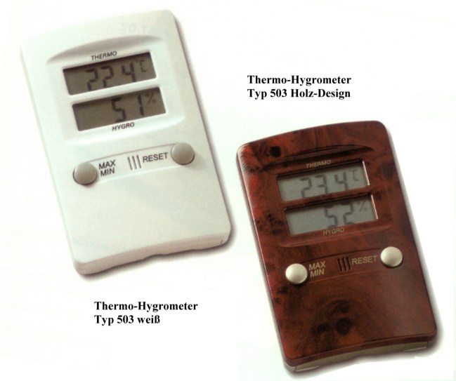

Nur mit Hilfe von Hygrometer und Thermometer kann eine Bewertung wie richtig gelüftet werden soll erfolgen. Dabei sind sowohl die Luftfeuchtigkeit als auch die Temperaturunterschiede von innen und von außen zu berücksichtigen. Ebenso wichtig ist die Oberflächentemperatur der Wand in diese Bewertung mit einzubeziehen. Nur wenn all diese Werte bekannt sind, kann darauf hin richtig gelüftet werden.
Da diese Bewertung nicht so einfach ist wurde von Isar Bautenschutz in Ismaning bei München ein spezielles Lüftungssystem entwickelt!
Es erfasst; Feuchte und Temperatur von innen und außen. Ebenso die Temperatur an Wandoberflächen.
Mittels Computerprogramm wird der Luftwechsel, der richtige Zeitpunkt zum Luftaustausch und die Dauer der Lüftung gesteuert. In diesem System soll auch die Temperierung und die Luftent-Befeuchtung sowie die Wärmerückgewinnung mit eingeplant werden.
Im System ist die Beratung vor Ort durch einen ausgebildeten Lüftungsspezialisten vorgesehen.
