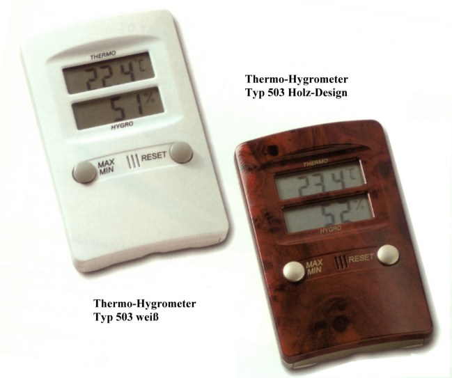

    Ich würde bevor Sie  -  mit was auch immer bohren und einfüllen  -  erst versuchen das Problem einzugrenzen.
    Dazu messen Sie die Raumtemperatur und die Luftfeuchte.
    Gute Thermohygrometer gibt es bei: siehe Link
    und berichten was hier angezeigt wird.

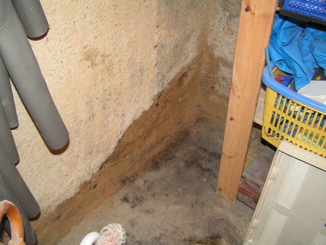

    die Feuchtigkeit haben wir schon mal messen lassen. Im ehemaligen Kohlekeller waren es 82 % bei einer Temperatur von 16.8 Grad. Also, es ist kein Wasserfilm dort zu sehen, lediglich eine (feuchte) Wand (Sandstein?). Allerdings sind, wenn wir alle 4 anneinandergebauten Häuser betrachten durchauch in den anderen Häusern eine richtige Nässe, laut eines Sachverständigen würde das Wasser dort von einer defekten Bodenplatte kommen. Die Wand im Kohlekeller ist an der Außenwand auf ca. 20 x 50 cm von unten am Boden feucht. Der Rest kommt mir sehr trocken vor.

    Na dann ist es doch logisch, dass es Tauwasser ist.
    82 % und 16,8 ° ergibt Tauwasserausfall bei 14 °.
    Nun messen Sie noch das kalte Wasser aus der Leitung, denn wenn dies unter 14 ° warm ist, sollte auch der Kellerboden so warm sein.
    Ich würde einen Luftentfeuchter aufstellen und die Feuchte bis unter 60 % senken.
