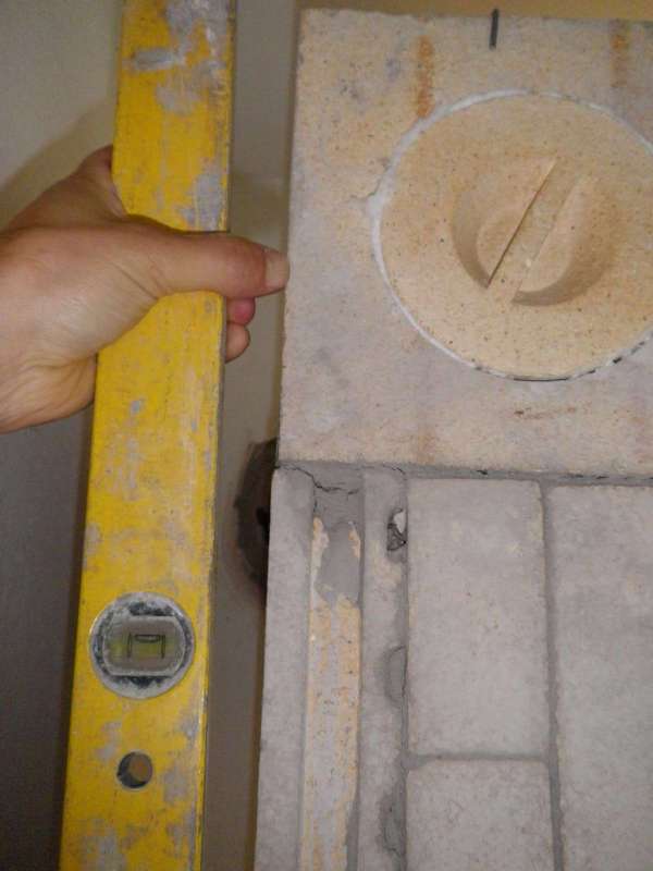

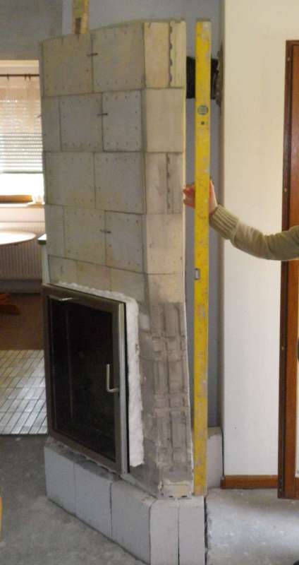

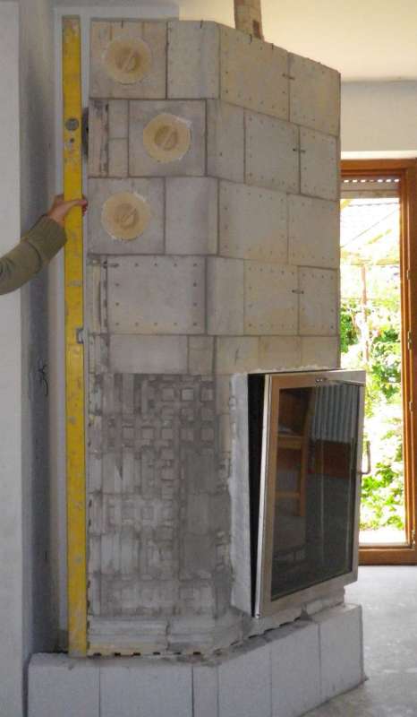

  3. Detailaufnahmen: Schiefstellung des Kachelofen-Kerns sichtbar
    Bilder
    Hier einige Bilder, die das Problem vielleicht etwas besser darstellen.
    • BAU.DE / BAU-Forum: 1. Bild zu Antwort "Detailaufnahmen: Schiefstellung des Kachelofen-Kerns sichtbar" auf die Frage "Kachelofen Kern schief: Toleranzen, Abstände & Reklamation – Was ist normal?" im BAU-Forum "Kamin und Kachelofen"
    • BAU.DE / BAU-Forum: 2. Bild zu Antwort "Detailaufnahmen: Schiefstellung des Kachelofen-Kerns sichtbar" auf die Frage "Kachelofen Kern schief: Toleranzen, Abstände & Reklamation – Was ist normal?" im BAU-Forum "Kamin und Kachelofen"
    • BAU.DE / BAU-Forum: 3. Bild zu Antwort "Detailaufnahmen: Schiefstellung des Kachelofen-Kerns sichtbar" auf die Frage "Kachelofen Kern schief: Toleranzen, Abstände & Reklamation – Was ist normal?" im BAU-Forum "Kamin und Kachelofen"

    Das ist schon heftig.
    Was sagt der Erbauer dazu?
    Welche Leistung soll der Ofen denn haben?
    Wie oft muss er, mit welcher Holzmenge dafür beheizt werden?
    Ich würde das reklamieren und Behebung verlangen.
    Sieht aus als wäre die Wasserwage des Erbauers mit hochprozentigem gefüllt gewesen.
    Was machen Sie mit der Tür wenn der Ofen mal qualmt weil z.B. der Schornstein nicht richtig zieht oder das Holz nicht sofort anbrennt?
    Ist Ihnen klar dass der Ofen durch die oben offene Tür in den Raum qualmt?

  11. Pfusch am Bau: Kachelofen-Aufbau mangelhaft & gefährlich!
    Der Ofen ist krumm, weil's bei der Hitze die Wasserwaage verzogen hat
    Da baut ja fast jeder Endkunde seinen Ofen besser. Hier steckt sicherlich kein Herzblut des Ofenerbauers dahinter. Den würde ich auf der Baustelle nicht mehr sehen wollen. Was Herr Mohrendt schreibt sollten Sie beachten. Die Decken können bei nicht fachgerechtem Aufbau nach Jahren doch mal runterfallen. Dann müsste der Ofen ein weiteres Mal neu erstellt werden ... Mit der Türe hat Herr Kern recht. Was ist, wenn die Wetterlage so ist, dass der Schornstein erst mal drückt? ... Sie schließen die Heiztüre und reißen die Fenster auf. Wenn Ihre Frau nicht ausgelastet ist und gerne streicht, dann können Sie die Türe behalten.

  13. Grundofen-Kern: Tiefe, Feuerraum & Deckenwölbung prüfen
    tiefe Grundofen Speicherkern
    Ich sehe auf dem 1. Bild, dass die Tiefe des Ofenkerns anders ist, als auf Bild Nr. 3 wo ich überhaupt keine Möglichkeit für Züge sehe. Mich würde sehr die Tiefe und Breite des Feuerraums (Grundfläche) interessieren. Können Sie noch bitte auch von Innen (über die Glasheiztüre) die Decke des Feuerraums mit der Waage messen, ob gerade? Ich meine, ob eine Wölbung nach unten vorhanden? Wenn Ja, Sturzgefahr der Decke!
