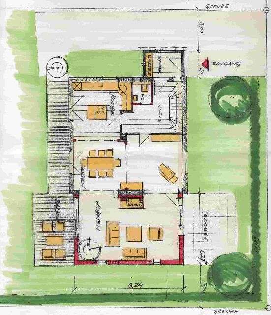

Haussanierung: Entscheidungshilfen für Kaminsystem gerne mit Wasserteil 25.11.08
Wir sind in der Planungsphase einer Haussanierung mit Erweiterung. Der Altbau soll energetisch auf aktuellen Stand gebracht werden durch eine Außenisolierung, neue Fenster, neues Dach… Außerdem planen wir eine neue Heizungsanlage mit Fußbodenheizung. Zurzeit geht die Tendenz zu einer Wärmepumpe, entweder Sohle-Wasser oder Luft-Wasser. Über den Wärmebedarf kann ich noch keine Aussage machen.
Durch den Anbau und entfernen zweier Zwischenwände entsteht später eine ca. 75 qm großer offener Wohn-, Ess-, Küchenbereich.
Nicht nur zur Gemütlichkeit möchten wir einen Kamin einbauen. Dieser soll schon ein knisterndes Feuer im Wohnzimmer bieten, aber im Idealfall auch die Heizungsanlage (durch eine Wassertasche) mit unterstützen. Der Kamin soll an einer tragenden Wand, die zwischen Neu- und Altbau stehen bleiben muss, aufgebaut werden (siehe Skizze).

Skizze Erdgeschoss
Anhang: Skizze Erdgeschoss - jpg / 99 kByte
