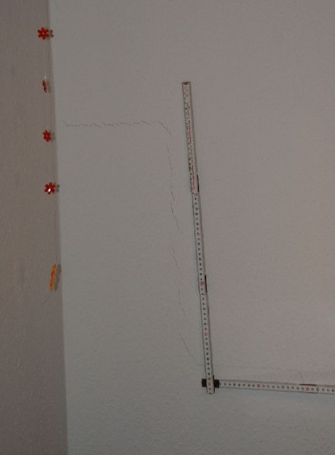

wir wohnen seit ca. 1,5 Jahren in unserer Doppelhaushälfte und ca. vor einem halben Jahr habe ich einen ersten Riss in unserer Wohnzimmerwand ("Trennwand" zur anderen Haushälfte) festgestellt.
Mittlerweile habe ich noch drei andere Stellen mit Rissen gefunden, alle scheinen einer Mauerfuge zu folgen, die Form der Risse ("treppenförmig") deutet darauf hin.
Die Risse sind bis jetzt nur in Wänden mit YTONG-Steinen, bei der "Trennwand" zum anderen Haus bin ich mir nicht mehr ganz sicher.
Ich versuche noch ein Bild des ältesten Risses anzuhängen. Im Schnitt sind die Risse 100 cm lang.
Meine Fragen:
  • Woher könnten diese Risse kommen, bzw. welche Infos fehlen, um das Problem evtl. genauer eingrenzen zu können?
  • Da ich noch im Zeitraum der Gewährleistung bin, gibt es vielleicht irgendwo eine Art Musterbrief für eine Mängelanzeige beim Generalunternehmer?
  • Was sollte ich bei der "Reklamation" beachten?
Bundesland: Baden Württemberg
Im Voraus vielen Dank!

  2. Risse in Trennwand: Lage und Material – Porenbeton oder Ziegel?
    Wo ist der Riss genau?
    Also die Ansicht zeigt die Trennwand zum Nachbargebäude? Oder die links? Sind beide aus Porenbeton?
    Keller drunter oder andere Etage? Mal eine größere Übersicht nach Beantwortung Anhängen und da Risse nicht sonderlich fotogen sind eventuell nachzeichnen
  3. Materialanalyse: Steinfugenrisse als Ursache für Risse in Innenwand
    Risse
    Das sieht sehr nach einen Steinfugenriss aus.

  4. Trennwand-Details: Lage der Risse in Doppelhaushälfte (OG & Keller)
    Die "frontale" Wand mit den Rissen ist die ...
    Die "frontale" Wand mit den Rissen ist die Trennwand. Die Wand links ist eine Außenwand aus roten Lochziegeln.
    Das Bild stammt aus dem ersten Wohngeschoss.
    Da das Haus an einer Schräge steht, ist die vordere Seite (Bild = vordere Seite) des Kellers quasi gleich Erdgeschoss.
    Verständlich?
    Die anderen Risse sind zwei Stockwerke höher.
  5. Putzrisse Ursachen: Gutachter für Analyse von Rissen in Innenwänden
    Putzrisse
    Hallo Jens,
    wie schon sehr oft hier im Forum beschrieben, haben Putzrisse viele Ursachen. Deshalb ist auch bei bestem Willen von der Ferne keine große Hilfe zu erwarten. Das einzige was ihnen weiterhilft ist ein Gutachter mit einem Vor-Ort-Termin, um die Ursache zu finden.
