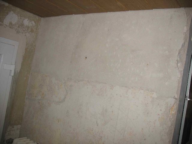

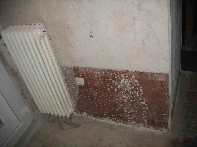

Ich habe jetzt die ganze Wand vom losen Putz befreit und werde sie jetzt wohl neu verputzen lassen.
Ich wüsste aber gerne wie man dabei am besten vorgeht da sich noch eine weitere Schicht Putz an der Wand befindet die allerdings sehr fest sitzt. Die Wand wurde auch schon teilweise erneuert.
Ich will ja auch nicht dass der neue Putz sich gleich wieder löst.
Also meine Frage wäre, wie geht man jetzt vor, welche Vorarbeiten sollten gemacht werden und welcher Putz sollte gewählt werden? Oder sollte man die Wand verspachteln?
Danke schon einmal für eure Meinungen zur Vorgehensweise.

Lässt sich schwer aus der Ferne sagen, aber ...
Lässt sich schwer aus der Ferne sagen, aber wenn der restliche Putz wirklich fest ist, würde ich die Wand nur spachteln. Alte Farbschichten natürlich runter, dann Tiefengrund, Grundierung (laut Hersteller, habe ich immer ohne gemacht) und final z.B. Ardumur 828 Spachtelmasse. -
Spachtel-Dicke: Maximale Auftragsstärke für Innenwand
Danke für den Tipp, wie dick darf man ...
Danke für den Tipp, wie dick darf man den Spachtel denn auftragen? Im oberen Bereich der Wand (siehe Bild) ist es schon sehr rau und uneben. Wie dick ist denn die mindest Stärke bei so einer Spachtelmasse damit es noch gut hält? -
Spachteln in mehreren Lagen: Anleitung für glatte Wand
ca. 5-10 mm in einer Lage, können Sie aber ...
ca. 5-10 mm in einer Lage, können Sie aber auch in 2 Lagen auftragen. Die groben Stellen vorspachteln, dann flächig abglätten. In der Regel mit mindestens 2 Spachtelgängen, um eine vernünftige Fläche zu bekommen. -
