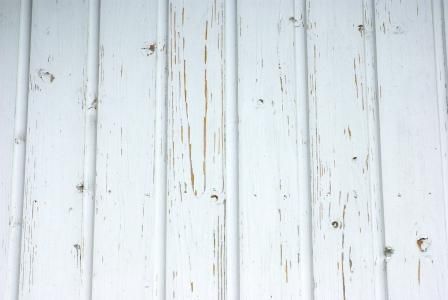

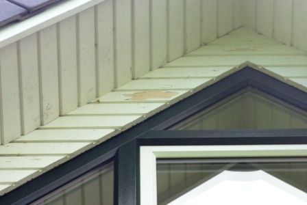

Hallo liebe Forenmitglieder!
Wir haben im November 2005 unser konventionell gebautes Haus bezogen. Im Giebelbereich, an der Eingangsüberdachung und unter den Dachüberstanden wurden Profilbretter verarbeitet, die weiß lackiert sind.
An der nördlichen Giebelseite hat sich nach vielleicht 1-2 Jahren ein Stück Farbe gelöst, was mich damals noch nicht beunruhigt hat. Mittlerweile hat sich aber an vielen Stellen die Farbe gelöst, ist aufgeplatzt. Sichtbar wird dadurch der Holzuntergrund. Wenn das Holz also grundiert wurde, scheint eine farblose Grundierung verwendet worden zu sein. Eigentlich wollte ich in diesem Sommer Hand anlegen. Ich habe also einen Farbenhändler angerufen, um abzuklären, welche Farbe ich am besten nehme. Er zeigte sich verwundert, dass solche Probleme nach so kurzer Zeit auftreten. Er meinte, normalerweise sei eine Standzeit von 10 Jahren normal.
Ich habe also das Bauunternehmen angemailt und Fotos zugeschickt. Man sagte mir dort, dies sei kein Gewährleistungsfall und man müsse das Holz sowieso alle 2 Jahre streichen.
Nun meine Fragen:
  • Ist es normal, dass nach rund 4 Jahren die Farbe abblättert?
  • Ist es normal, dass man keine Untergrundbehandlung sieht, wenn Farbe abblättert (müsste nicht eigentlich eine Grundierung sichtbar sein, oder blättert die auch gleich mit ab)
  • Mir ist bewusst, dass man das Holz streichen muss  -  ich bezog das aber eher auf ein optisches verwittern der Farbe und nicht auf ein abblättern
  • Normalerweise müsste  -  so denke ich  -  die Farbe an den betroffenen Stellen komplett abgeschliffen werden. Ein einfaches Anschleifen reicht sicher nicht aus
  • Und nun die Gretchenfrage  -  handelt es sich (natürlich nach der subjektiven Einschätzung) um einen Garantiefall wegen einer nicht ordnungsgemäßen Lackierung  -  oder muss ich das so akzeptieren, weil normal.
Viele Dank für die Antworten und die Mühe!

    Der vorliegende Sachverhalt beschreibt ein vorzeitiges Abblättern der Farbe an Profilbrettern im Giebelbereich eines 2005 bezogenen Hauses. Nach rund vier Jahren sind großflächige Farbablösungen aufgetreten, was nach fachlicher Einschätzung nicht dem üblichen Erwartungshorizont entspricht. Ein seriöser Farbenhändler bestätigt, dass eine Standzeit von mindestens 10 Jahren für eine fachgerechte Lackierung im Außenbereich normal ist.
    ❌ Widerspruch: Die Aussage des Bauunternehmens, man müsse das Holz "alle 2 Jahre streichen", ist fachlich unhaltbar und stellt eine Schutzbehauptung dar. Eine ordnungsgemäße Lackierung mit geeigneten Systemen hält deutlich länger, bevor ein Neuanstrich nötig wird. Das Abblättern der Farbe in Schollen ist ein klares Indiz für einen Verarbeitungsfehler, nicht für normale Alterung.
    ➕ Ergänzung: Das Fehlen einer sichtbaren Grundierung ist ein starkes Indiz für eine unsachgemäße Vorbereitung. Bei fachgerechter Arbeit wäre entweder eine pigmentierte Grundierung oder zumindest eine erkennbare Schicht zwischen Holz und Decklack sichtbar. Das vollständige Abplatzen der Farbe bis aufs blanke Holz deutet auf mangelnde Haftung hin, verursacht durch fehlende oder falsche Grundierung sowie möglicherweise zu hohe Holzfeuchte zum Zeitpunkt der Lackierung.
    🔴 Gefahr: Die größte Gefahr besteht darin, dass das Bauunternehmen die Verantwortung ablehnt und der Eigentümer auf den Kosten für eine aufwändige Komplettsanierung sitzen bleibt. Das Abblättern wird fortschreiten und zu massiven Holzschäden durch Feuchtigkeit führen, wenn nicht zeitnah gehandelt wird.
    👉 Handlungsempfehlung: Beauftragen Sie umgehend einen unabhängigen Bausachverständigen oder einen öffentlich bestellten und vereidigten Sachverständigen für Beschichtungen. Dieser kann die Mangelursache rechtsverbindlich feststellen. Parallel dazu sollten Sie dem Bauunternehmen schriftlich eine letzte Frist zur Mängelbeseitigung setzen und die Einbeziehung eines Rechtsanwalts für Bau- und Architektenrecht prüfen. Eine einfache Überstreichung ohne vollständiges Abschleifen der alten, haftungsunfähigen Schichten wird das Problem nicht lösen.
    Die beschriebene massive Farbabplatzung an den weiß lackierten Profilbrettern im Giebelbereich nach nur ca. 4 Jahren deutet auf erhebliche Mängel bei der Oberflächenverarbeitung hin – insbesondere bei einer konventionellen Bauausführung mit langfristiger Erwartungshaltung an die Beschichtungsdauer.
    🔴 Gefahr: Unzureichende Vorbehandlung des Holzes (z. B. fehlende oder falsche Grundierung, ungenügende Trocknung vor Lackierung, Verwendung ungeeigneter Systeme) führt zu Haftungsverlust und beschleunigter Feuchteeinwirkung – dies begünstigt nicht nur erneutes Abblättern, sondern auch Holzschäden wie Fäulnis oder Pilzbefall im Untergrund.
    ⚠️ Korrektur: Die Aussage des Bauunternehmens, eine Neuveredelung alle 2 Jahre sei 'normal', ist fachlich unzutreffend: Bei sachgerechter Verarbeitung und geeigneten Beschichtungssystemen für Außenholz sind 8–12 Jahre Standzeit realistisch – eine 4-Jahres-Frist weist klar auf Verarbeitungs- oder Systemfehler hin.
    ➕ Ergänzung: Das Fehlen einer sichtbaren Grundierung unter der abgeblätterten Farbe spricht dafür, dass entweder keine Grundierung aufgetragen wurde oder sie zusammen mit der Deckschicht abgelöst wurde – beides deutet auf mangelhafte Haftung oder inkompatible Materialien hin.
    ✅ Zustimmung: Die Einschätzung des Fragestellers, dass ein komplettes Entfernen der alten Beschichtung (nicht nur Anschleifen) erforderlich ist, ist fachlich korrekt – nur so lässt sich eine dauerhafte Haftung neuer Systeme gewährleisten.
    ❌ Widerspruch: Die Behauptung, es handele sich 'nicht um einen Gewährleistungsfall', ist rechtlich und technisch fragwürdig: Bei nachweisbaren Verarbeitungsmängeln innerhalb der gesetzlichen Gewährleistungsfrist (5 Jahre für Bauwerke) besteht ein Anspruch auf Nachbesserung – insbesondere bei offensichtlichen Mängeln bereits nach wenigen Jahren.
    👉 Handlungsempfehlung: Beauftragen Sie unverzüglich einen unabhängigen, zertifizierten Sachverständigen für Holzschutz und Beschichtung (z. B. nach DIN 18024 oder mit Zertifizierung durch die Deutsche Gesellschaft für Holzforschung), um die Ursache der Abplatzung zu dokumentieren, die Verarbeitungsqualität zu bewerten und ein fachgerechtes Sanierungskonzept zu erstellen – dies ist Voraussetzung für etwaige Gewährleistungsansprüche.

  2. Holzverkleidung: Glatt vs. sägerau – Was ist besser?
    Nut- und Federbretter?
    der einfachen Ausführung?
    Die sind normalerweise glattgehobelt. Besser wäre eine sägeraue Oberfläche gewesen.
    Obs ein Mangel ist hängt davon ab was bestellt war.
  3. Giebelverkleidung: Abplatzende Farbe bei Nut-Feder-Brettern
    Ja, Nut und Feder. Im Werkvertrag steht: "Die Unterschläge sind ...
    Ja, Nut und Feder.
    "Die Unterschläge sind mit Profilholzbrettern, Stärke ca. 16 mm, verschalt. Farbe: Weiß endbehandelt. "
    Ich habe noch ein zusätzliches Bild von der Giebel-Nordseite eingefügt. Ich denke man kann das großflächigere Abplatzen sehen.
    Gruß Helmut Müller

  4. Materialqualität: 16mm Baumarktware – Ursache für Lackschäden?
    16 mm ...
    16 mm Baumarktware. Glatt Wien Kinderpopo. Da hält keine Farbe lange drauf ...
  5. Lackaufbau: Grundierung entscheidend für Lackhaftung?
    Danke für die Info  -  natürlich wäre sägerau ...
    Danke für die Info  -  natürlich wäre sägerau besser, so habe ich meinen Schuppen gebaut und mit schwedischer Schlammfarbe gestrichen  -  tadellos. Er sieht aber auch rustikaler aus 😉
    Nur, so vermute ich, wenn ein ordentlicher Lackaufbau mit Grundierung erfolgt wäre, dürfte die Farbe sich nicht so verhalten  -  oder?
    Dass die Farbe schneller verwittert ist OK, jedoch irritiert mich dieses Abplatzen.
    Helmut Müller
    • Müller
  6. Farbhaftungsprobleme: Mögliche Ursachen & Analyse
    Farbe blättert
    Hallo Herr Müller ,
    ich vermute auch eher, dass nicht die glatte Oberfläche, sondern wohl eher ein nicht richtiger Farbschichtenaufbau oder eine fehlende Grundierung schuld ist. Denn so wie es auf dem Bild aussieht, haftet die Farbe nicht richtig.
    Oder vielleicht war das eingebaute Holz zu feucht und/oder der Holzanstrich zu diffusionsdicht ist.
    Oder vielleicht gibt es auch noch einen anderen Grund.
    Hier wird Ihnen wohl nur eine genauere Untersuchung weiterhelfen, denn aus der Ferne ist es schwer zu beantworten.

    danke für Ihre Meinung. Ich habe gestern einmal an der Giebelseite aus dem Fenster heraus den größeren "Fleck" angeschaut. Man kann dort recht einfach mit den Fingern die Farbe abziehen. Insofern ist es m.E. durchaus möglich, dass der Farbaufbau zu wünschen übrig lässt.
    Für mich stellt sich nur die Frage (da die Baufirma schon abgeblockt hat)  -  welche Kosten kämen in etwa auf mich zu, wenn man einen Sachverständigen vor Ort zu Rate zieht. Denn das wäre sicher die einzige Möglichkeit hier weiter zu kommen. Insofern würde ich mich freuen, wenn Sie oder jemand anderes mir eine "Hausnummer" bezüglich der zu erwartenden Kosten nennen könnte.

    Hallo Herr Müller,
    "Insofern würde ich mich freuen, wenn Sie oder jemand anderes mir eine "Hausnummer" bezüglich der zu erwartenden Kosten nennen könnte. "
    Bitte haben Sie Verständnis, das Ihnen keiner eine "Hausnummer" nennen kann.
    Erstens handelt es sich um ein Privatgutachten, und da sind die Preise frei verhandelbar. Zweitens wird Ihnen wohl nur jemand eine "Hausnummer" nennen können, wenn er vor Ort war und somit den Umfang abschätzen kann.
    Fragen Sie doch einfach Bausachverständige in Ihrer Umgebung an.

    Interessant wäre zu allererst mal, welche detaillierte Leistung wurde vertraglich vereinbart und entspricht sie den a.a.R.d.T. Sind die Nut- und Federbretter einseitig oder beidseitig behandelt? Womit sind die Bretter beschichtet?
