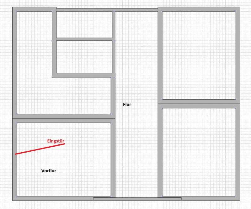

  3. Grundriss: Flur als bereizbarer Teil der Wohnung
    Grundriss
    Hallo anbei mal ein vereinfachter Grundriss. Die Wohnung befindet sich im Erdgeschoss und wird nur von uns alleine bewohnt.
    Meine Meinung nach sollte aber ein Flur von Haus aus bereizbar sein vorallen wenn dieser riessig ist.

    gehört der Vorflur zur Wohnung und zur Wohnfläche. Sie können den Raum ja auch zum Abstellen von Sachen, für Schränke oder ähnliches nutzen. Auch Abstellräume ohne Heizkörper innerhalb einer Wohnung zählen voll zur Wohnfläche. Einen überdachten Hauseingang oder einen Hauseingangsvorbau hätte ich hingegen nicht in die Wohnfläche gerechnet.
    Was wollen Sie also erreichen? Mietminderung? Ich würd sagen, das wird nichts. Sie können den Raum über eine Luftverbund und wenn das nicht reicht, über elektrische Einzelraumheizung beheizen. Vielleicht besorgt Ihnen der Vermieter ja auf Nachfrage ein Gerät.
    Auch ein Windfang z.B. gehört zur Wohnfläche, meistens ist auch kein Heizkörper drin.
  5. Problem: Kalter Vorflur durch fehlende Dämmung & hohe Kosten
    Hallo, das ist an sich ja Ziel 🙂 weil ...
    Hallo, das ist an sich ja Ziel 🙂 weil sich ja vor allem auch die Temperaturen bzw. dem Flur und Vorflur um viele Grade unterscheiden und man das Gefühl hat wenn man im Vorflur steht, das man schon draußen ist, weil es eben so Kalt ist. Ein Heizgerät dort aufzustellen wird wohl auch nichts bringen, da dort alles ungedämmt ist.
    Und durch die Größe kostet der Vorflur auch eine Menge Geld und wird natürlich auch bei den Nebenkosten berücktsichtig was nach m² abgerechntet wird.
    Aber ich sehe schon das dies wohl nicht darauf hinauslaufen wird wie ich es mir gedacht habe ☹

    nur wie sieht es aus wenn gar keine Heizung vorhanden ist in dem Flur?
  9. Alternative: Elektroheizgeräte im Flur möglich
    Da sage ich wieder ...
    die Aufstellung von Elektroheizgeräten ist möglich.
    Aber auch wenn es anders sein sollte: Den Mietpreis wird das nicht beeinflussen, schon gar nicht rückwirkend, und erst recht nicht, weil Sie die Verhältnis schon 10 Jahre kennen.
    Im Link von Herrn Peters stehen einige recht interessante Dinge für Sie drin im Kapitel Ungenügende Heizkörper
