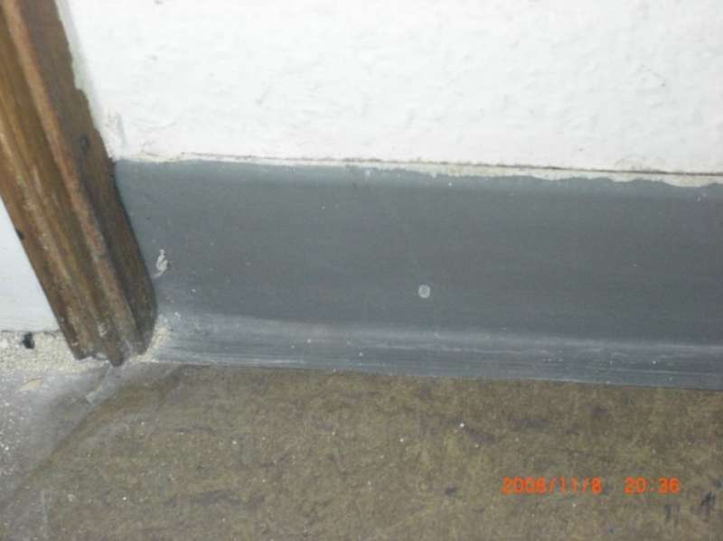

Gummifußleisten: Fotos zur Problem-Analyse benötigt
Fußleisten entfernen
Hallo Svenja,
ein oder besser mehrere Fotos, aus welchen die beschriebene Situation optisch zu entnehmen ist, wären nicht schlecht.
Zumindest ich habe da im Moment meine Schwierigkeiten damit, mir das Problemfeld vor Augen zu führen.
MfG Klaus -
Linoleum & Gummileisten: Detail-Foto zur Verdeutlichung
Foto
Hallo Klaus,
anbei ein Foto welches die Sachlage - hoffentlich - besser erklärt.
Beste Grüße
Svenja -
PVC-Sockelleisten: Demontage mit Cutter & Keilen
Sockelleisten lösen
Hallo Svenja,
die Fotos erklären zeigen die Situation auf.
Es handelt sich dabei um Standard-Fußleisten, sehr wahrscheinlich aus PVC. Ein damit auch heute noch - in modifizierter Form - übliches und eingesetztes System.
Die Sockelleisten wurden rückseitig mit einem Kontaktkleber (z.B. PATTEX ist ein Kontaktkleber) an der Wand befestigt.
Auf dem Boden wurden sie im Privatbereich lediglich dicht auf der Belagoberfläche aufgesetzt.
Die Leisten zu entfernen birgt die Gefahr, dass beim Ablösen die Wandtapete beschädigt wird.
Eine Möglichkeit der weitestgehend schadensfreien Ablösung bietet sich wie folgt.
Wir benötigen:
a) ca. 3 - 5 Keile, so wie sie beispielsweise für die Verlegung von Laminatfußböden oder Mehrschichtparkett Verwendung finden
b) eine stabiles Cuttermesser mit scharfer wie langer Klinge
Die Keile werden zusammen nach und nach in einem jeweiligen Abstand von ca. 10 bis 15 cm zueinander zwischen den oberen Abschlussrand der Leisten und die Wandtapete geschoben, bis sich eine kleine Fuge bildet. Hört man die Tapete reißen oder widersetzt sich ein Keil der Weiterführung "nach unten", dann kommt die Cutterklinge ins Spiel.
Sie wird in die bereits entstandene Fugenöffnung geführt und durchtrennt durch gezielte Schnittführung die an sich haftenden Schichten.
Manchmal sind die Sockelleisten zusätzlich genagelt, aber das sieht man bereits offensichtlich, durch Inaugenscheinnahme der Leistenoberfläche.
MfG + viel Erfolg: Klaus -
