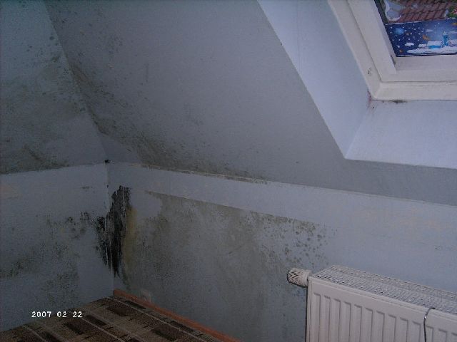

Ich bin im Dezember 2004 in meine Wohnung gezogen, erstbezug. Im februar 2005 stellte ich fest das Wasser aus der Dachluke tropfte. Ich ging auf den Dachboden und stellte feste das ein Dachziegel fehlte. meine vermieterin hat das Dach dicht gemacht und eine zusätzliche Dämmung angebracht, es wurde aber nichts getrochnet. im Winter (nov. 2005) kam es zu Schimmelbildung. diese breitete sich sehr schnell aus so das ich in kürze extrem schwarze Wände hatte. dieser Schimmel wurde mir zu Lasten gelegt, ich würde nicht richtig lüften und heizen. Ich fragte den Gutachter wo das Wasser hin ist welches durch das offene Dach reingelaufen ist, er meinte es wäre verdunstet. können sie mir dazu was sagen? ich habe immer eine Raumtemperatur um die 20 Grad und eine luftfeuchtigkein zwischen 50 und 60 %. ich lüfte täglich 2 mal. da es immer wieder zu leichten Schimmelbildung kommt, jetzt nur noch im Bereich von den Fensterecken hat mir meine vermieterin die Räumungsklage geschickt. lg silke ich wohne in NRW

wenn das ein Erstbezug war
... kann durchaus aus der Bautätigkeit (abhängig von der Bauweise) noch reichlich Feuchtigkeit im Bauwerk vorhanden sein um ein Schimmelbildung anzuregen ...
Wenn dann noch durch eine große Undichtigkeit erheblich Feuchtigkeit dazukommt und sich in Dämmung und Mauerwerk sammelt kann die kurzfristig nicht verdunsten ...

Das sieht auf den ersten Blick nach einer Wärmebrücke aus, die zu niedrigen Wandoberflächentemperaturen führt. Dann scheint auch noch ein Schrank dort gestanden zu haben, der die Wand von der Raumwärme abgeschirmt hat.
Es wird zwar oft falsches Nutzerverhalten unterstellt bezüglich Heizung und Lüftung. Es kann aber auch ein unsachgemäßer Dachgeschossausbau vorliegen und/oder der Dämmwert des Drempelmauerwerks ist zu schlecht.
Der Einbau von neuen, dichten und gut wärmedämmenden Fenstern in unsanierte Altbauten kann solche Schimmelbildungen begünstigen. Leider werden sehr oft zu schnell neue Fenster in schlecht gedämmte Gebäude verbaut, ohne dass die Wanddämmung verbessert wird. Dann kann so etwas wie auf Ihrem Foto entstehen. Aber Sie sollten ohnehin ausziehen.
Ein Sachverständigengutachten mit Sanierungsvorschlägen wäre sicherlich sinnvoll, aber das ist Sache des Vermieters.
