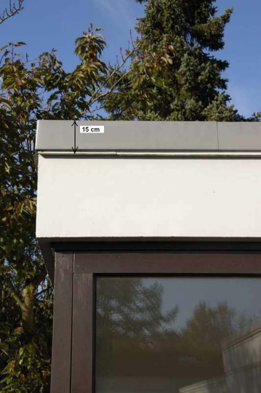

Ich bewohne ein Einfamilienhaus - Baujahr. 1962 - mit einem Flachdach mit Kiesschüttung, welches vor ca. 20 Jahren das letzte mal neu gemacht wurde.
Eine großartige Dämmung lässt schon allein die Aufbauhöhe des Daches nicht vermuten - die Höhe der auf dem Foto zu sehenden Verblechung beträgt ca. Nun die Frage:
Welchen k- (U-) Wert könnte man für die typische Bauweise dieser Zeit vermuten? (Die Betondecke liegt mit ihren Stirnseiten völlig blank im Freien - sieht gut aus, aber ich möchte damit nur darauf hinweisen, dass an Wärmeschutz wohl eher nicht gesteigert geachtet wurde.)

Da die Stirnseiten der Betondecke frei liegen, können Wärmebrücken entstehen, die den Wärmeschutz negativ beeinflussen. Eine genaue Berechnung des U-Werts ist ohne Kenntnis der genauen Materialzusammensetzung und Schichtdicken nicht möglich.

🔴 Gefahr: Die blank liegenden Betondeckenstirnseiten stellen eine massive Wärmebrücke dar. Hier kommt es zu extremen Wärmeverlusten und einem erhöhten Risiko für Oberflächenkondensation und Schimmelbildung im Innenraum, insbesondere in den Randbereichen der Decke.

Da die Betondecke mit ihren Stirnseiten blank im Freien liegt, ist eine signifikante Wärmebrücke an den Randbereichen gegeben, was den effektiven Wärmeschutz zusätzlich verschlechtert und zu erhöhtem Heizenergieverbrauch sowie Kondensationsrisiko führen kann.

Flachdach Aufbau: 35cm Beton + 10cm Dämmung (20 Jahre)
noch ein paar Angaben
Der Aufbau sieht so aus:
35 cm Betondecke +
ca. 10 cm Dämmmaterial - was das genau ist, weiß ich nicht; ist etwa 20 Jahre alt
